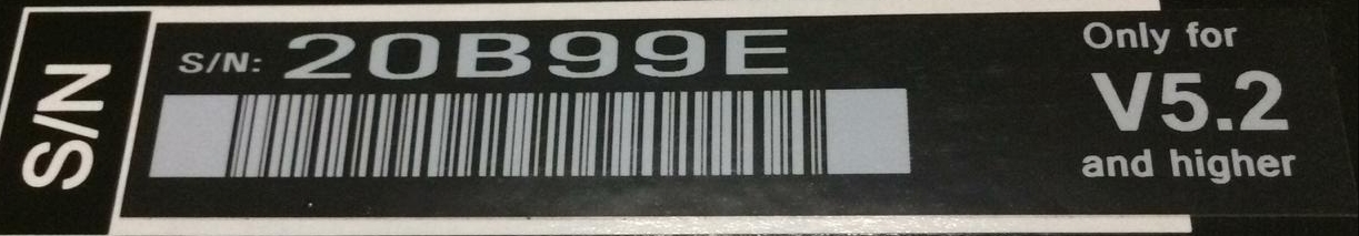

Можно предположить,что та которая с 5,2 будет работать стабильнее?

Всё это из области догадок. Объективно только то, что все катушки серии Х35 прошивкам не подлежат и работают с управляющими блоками, ПО которых начинается от V5, на что есть прямое указание на официальном сайте XP.

Из элементарной логики следует, что разницы никакой. Это все из серии 5.х. Просто на момент выпуска первой была официальная версия 5.1, когда вторую выпускали была уже 5.2. В прошивальщике же ее убрали, оставили 5.2.
Катушки х35 ведь не шьются. Не выбрасывать же катушку с 5.1 после прошивки блока или ушей на 5.2. Все работает.

так прошить же можно, в чем проблема? Или я что-то не допонял? ..... ясно, значит версия прошивок на катушках ТОЛЬКО одна, и программное обеспечение меняется только на блоке. Думаю, без разницы что там написано на катушке х35, если бы были изменения, то прошивальщик дал бы изменить версию катушки и на катушке

Вот как-раз всё это наши домыслы,а на коробках белым по чёрному написано,что только от и выше. В общем я купил версию от 5.1, но всё же есть вероятность,что та которая от 5,2 на 5.1 уже работать не будет. Возможно это обстоятельство актуально для тех кто собирает конструктор типа"лайт" версий.

Как вариант, можно опираться на Оф. сайт. Прошивка 5.2 выставлена на Пользование, но Это не Значит, что Ваша Прошивка на катушке, не рабочая версия.
Производитель может вносить изменения... smile.gif Это правило за ним, по умолчанию. Версии прошивки начинались с 1.Х, 2.0 до сих пор в обиходе.

Единственное отличие, что та которая с 5.2 выпущена позднее и возможно в ней аккумулятор посвежее, берите 5.2

Аккумулятор как повезёт,выбрал ту у которой заливка красивая,однородная,без бугров и впадин. И способ оплаты удобнее и надёжнее оказался, но и подороже. Всегда хотелось эллипс попробовать, возможно если-бы не новая технология X35 - не решился бы. Теперь в арсенале HF 9-ка,11 обычная(для ранних прошивок) и эллипс X35 для большего покрытия площадей.

Самое оптимальное решение. С аккумулятором, как правило всё хорошо. Заливка - "качество" можно осмотреть, и если есть варианты, выбрать.
Прошивка на версии 5.х заливается в блок (основной, ушей), катушка не шьётся. Раз в продажу выпустили - значит, всё хорошо.
