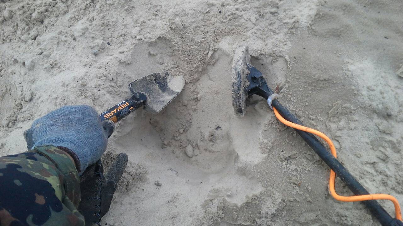

post Dec 9 2018, 15:46
Создана #59479
Сообщений: 607
Зарегистрирован: 13-October 10
Пользователь №: 22,135
Металлоискатель: XP Deus, Cibola
Репутация: 71 кг
QUOTE(tirk @ Dec 8 2018, 17:59)
Плохо...Катушка будет завывать при поиске, на крупном железе. Оно может звучать как горячий камень. На горячие и холодные камни могут быть глюки. Потому и ВДИ неправильный.
Фазу нужно ставить на место,
Сегодня попробовал ее на речном пляже. Место отдыха, пива и шашлыков, поэтому сигналов море, можно копать и копать не сходя с места. Пробки, фольга и язычки, конечно )
И на небольшие кусочки ржавого железа. Звук тягучий как на ГК, и вектор похожий.
Пробовал ставить вручную разный БГ, и нормальный, 85-88, и 90-93, и пляжный 27, и вырезку включал, от подвываний избавиться не удалось.
На отслеживании БГ оказалось комфортнее всего, подвывания наименьшие были.
Цели цветные при том всем, слышит четко. Разделение просто песня.
Она чуткая и резкая, как скальпель. Ходил на чуйке 80, и то казалось иногда многовато. Если бы не проблемы с БГ, я бы в нее влюбился, с первого взгляда ! )
Сообщение отредактировано List: Dec 9 2018, 15:49
