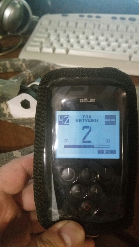

QUOTE(LexaZloi @ Apr 17 2018, 21:06)
Соглашусь с прапором ток на блондинке в прошиве 4.1 то же можно менять. Проверил на своем блоке, еще на первом выезде. Т.к. обратил внимание, что в меню где ТК есть кнопка "профи". Зашел и оказывается смена режима возможна. Как то так. К общей информации добавлю, что прибор куплен пару месяцев назад.
Осталось выяснить какая катушка. У меня на эллипсе нету, как не перемещай частоты))

post Apr 17 2018, 21:14
Создана #56342
Сообщений: 236
Зарегистрирован: 26-January 18
Пользователь №: 2,371,653
Номер карты: 4269
Репутация: 35 кг
Вопрос к LexaZloi при включении блока на прошивке 4.1 катушка какая стояла?
MURoma
post Apr 17 2018, 21:17
Создана #56343
Сообщений: 236
Номер карты: 4269
Репутация: 35 кг
QUOTE(ИгорьЧ @ Apr 17 2018, 21:13)
Та-же фигня, С чёрной катушкой все ок, с белыми фигурки как не танцуй 13.gif
PRAPOR
post Apr 17 2018, 21:25
Создана #56344
Сообщений: 27
Зарегистрирован: 1-March 18
Пользователь №: 2,372,608
Об этом я писал выше, у меня круглая блондинка HF 9″ 22.5 см.

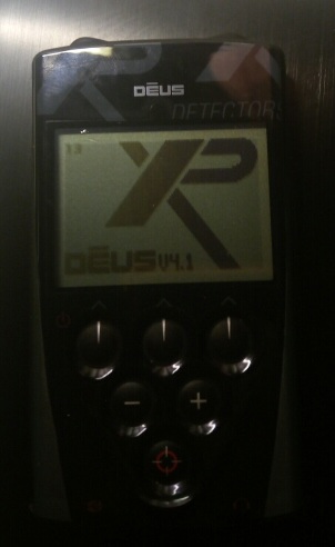

funker vogt
post Apr 17 2018, 21:27
Создана #56345
Сообщений: 16
Зарегистрирован: 29-December 16
Пользователь №: 2,357,318
Металлоискатель: xp deus
QUOTE(PRAPOR @ Apr 17 2018, 21:25)
А какая у вас прошивка?Точно 4.1?С ув.

PRAPOR
post Apr 17 2018, 21:28
Создана #56347
Сообщений: 27
QUOTE(funker vogt @ Apr 17 2018, 21:27)
А какая у вас прошивка?Сув.
С завода 4.1. Прибор покупал в последних числах февраля 2018.
MURoma
post Apr 17 2018, 21:29
Создана #56348
Сообщений: 236
Номер карты: 4269
Репутация: 35 кг
Ещё пожалуйста версию прошивки при включении блока. А то на авось не хочется перепрошиваться.
PRAPOR
post Apr 17 2018, 21:39
Создана #56349
Сообщений: 27
QUOTE(MURoma @ Apr 17 2018, 21:29)
Пожалуйста...
MURoma
post Apr 17 2018, 21:53
Создана #56350
Сообщений: 236
Номер карты: 4269
Репутация: 35 кг
QUOTE(PRAPOR @ Apr 17 2018, 21:39)
Пожалуйста...
Спасибо за понимание. Пойду ставить на зарядку для перепрошивки. Плохо что производителя умалчивает доработки. Тиэушники едрен.
