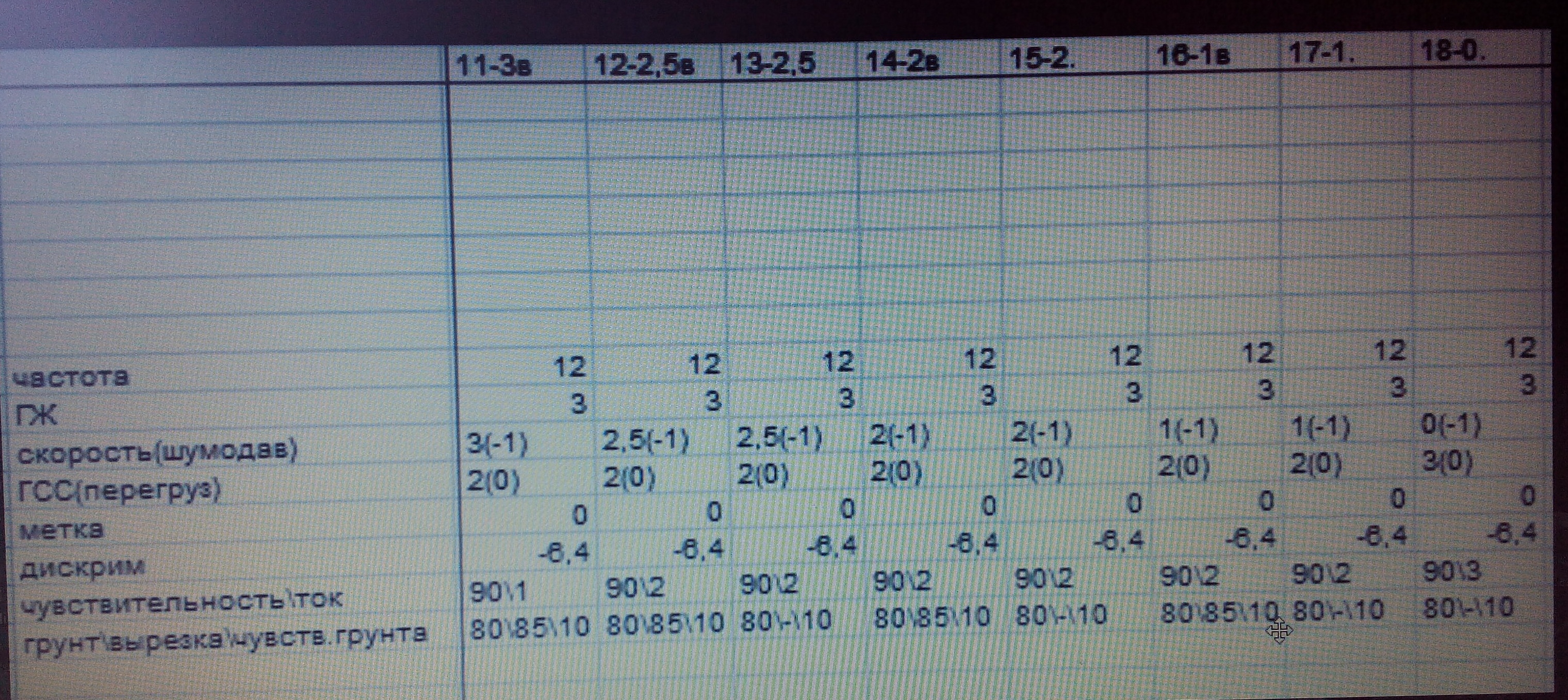

Вариант настроек уже не первый, но удачнее прежних.)) Как оказалось, мне для счастья требовалась, всего лишь, возможность изменять скорость и возможность включить-выключить вырезку грунта. Так что программы отличаются только этими двумя пунктами. Всё остальное, недоступное в блочке ушей, у меня очень редко менялось.
В общем, волею случая, и несмотря на отсутствие при себе блока, я вчера погулял без малейшего негативчика по поводу того, что прогуливаюсь с лайтом. 17.gif Хотя всегда считал, что полного счастья с лайтом не наступит. 14.gif А вот, поди ж ты... 17.gif biggrin.gif
Настроечки, конеШна, оформлю в тему...))) Тока макарончики добью ща, а то остыли уж поди...)))

Буква "в" в номере программы указывает на наличие вырезки грунта.
Цифра после номера программы указывает на установленную в программе скорость восстановления.

QUOTE(CoolerOk @ Apr 10 2018, 22:11)
Эх , в отдельную бы тему это все вывести , тоже искал минут 20. И так уже 3-й раз smile.gif После обновления.
Доброго Вам Времени.
Настройки Андрея хороши! Сам, каюсь, на поли всё хожу и лишь несколько раз включал его настройки. Тема есть отдельная -"XP Deus..Техническая помощь. Ремонт. Тюнинг..." Может там сохранить? Искать не долго хоть...
С Уважением.
Добра Вам.

QUOTE(максмапа @ Apr 10 2018, 22:53)
С Уважением.
Ссылка на первой странице этой темы
tirk
post Apr 10 2018, 23:08
Создана #56140
Сообщений: 1,227
Пользователь №: 51,494
Репутация: 201 кг
Я наверное открою страшную тайну, но ссылка на настройки от Андрея есть в первом сообщении этой темы. smile.gif
Да и зачем ихи искать каждый раз - ведь проще понять почему так, их смысл. Я ж вроде описал выше, почему. И потом можно будет настраивать несколько смещая границы тонов, чисто под свои цели, если эти цели специфичны.
По поводу слишком высокого ВДИ на 4.1.
Сегодня приехала 11 катушка забрал и поехал в поле.
Что могу сказать - грунт реальный был 70-71, поставил 71.
По настройкам - полифония, ТХ-1 (приехала почти севшей), чуйка 90, скорость 2-2,5, ГСС2. Специально наблюдал за ВДИ - вроде соответствует звуку и годографу, завышения не заметил. Выкопаных цветных глубоких сигналов с изначально высоким тоном не было. Небольшая поправочка - цветных сигналов с невысоким ВДИ, дававших высокий сигнал.
