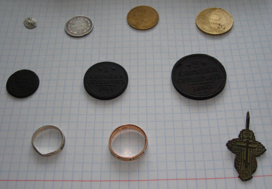

QUOTE(militaria77 @ Feb 11 2011, 23:57)
mih@ник
Как с находками ?
Эхо войны и не более того. Да и какой с меня писатель, таланта у меня в этом деле нету, поэтому уж извиняйте. smile.gif

QUOTE(mih@ник @ Feb 12 2011, 00:41)

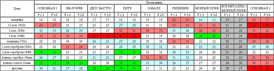

Сегодня проводил "воздушные" тесты Деуса с разными прошивками, 1.2 Рус и 2.0 Рус. Цель тестов - выяснить какая из 2-х прошивок "дальнобойнее" по воздуху. В виду того что тесты проводились дома, чувствительность во всех программах понизил до 70. Все другие настройки не трогал. Цели выбрал следующие: Присоединенное изображение Присоединенное изображение
Цель крепил канцелярской резинкой к линейке и махал ей перед катушкой напротив рулетки.
Результаты оформил в таблицу: красным-"дальше" 1.2 зеленым-2.0. Программы №8 не сравнивал по понятной причине.
Вывод: учитывая что погрешности в 1-2 см. при применяемой мною методике не избежны, прихожу к выводу, что ощутимой разницы между прошивками данным тестом не выявлено. xplogo.gif

post Feb 12 2011, 12:32
Создана #4977
Проверенный пользователь
Сообщений: 28,551
Пользователь №: 7,120
За заслугиПочётный посетитель
Репутация: 1910 кг
QUOTE(gangstaboy @ Feb 12 2011, 12:28)
Сегодня проводил "воздушные" тесты Деуса с разными прошивками, 1.2 Рус и 2.0 Рус. Цель тестов - выяснить какая из 2-х прошивок "дальнобойнее" по воздуху. В виду того что тесты проводились дома, чувствительность во всех программах понизил до 70. Все другие настройки не трогал. Цели выбрал следующие: Присоединенное изображение [attachmentid=348139]
Недавно один наш коллега очень хорошо сказал - В воздухе монет нет.
Надо бы добавить-не выявлено разницы в дальности обнаружеия по воздуху,т.к.другие параметры(разделение,выделение на фоне и др. моменты) всё же могут и отличаться. smile.gif

QUOTE(asgo @ Feb 12 2011, 12:41)
Совершенно верно... Но.... Коллега тестировал дальность обнаружения по воздуху на разных прошивках 1.2 и 2.0 wink.gif За что ему спасибо!
