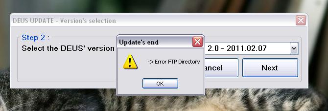

QUOTE(gangstaboy @ Feb 8 2011, 20:08)
Не знаю в чем проблема, но у меня выскакивает ошибка при попытке обновления деуса.  16.gif  Мне вот интересно, у кого-нибудь получилось обновиться с оф.сайта?
[attachmentid=344505]
[attachmentid=344506]

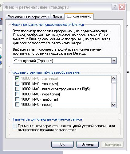

Для тех у кого возникает проблема с перепрошивкой, а именно:
Не обещаю что после проведения нижеописанных действий проблема с перепрошивкой решится. До того как мне удалось сменить прошивку я пытался менять настройки везде и всюду, это тоже могло повлиять на результат. У меня Windows XP.
Итак: Пуск-Панель управления-Язык и региональные стандарты-вкладка Дополнительно-в выпадающем списке меняем Русский на Французский(Франция)
-жмем Применить-на вопросы в сплывающих окнах отвечаем Да. Компьютер перезагрузится и ... в общем все, у меня ошибка при прошивке пропадает.
Как я понимаю перед прошивкой нужно подзарадить все элементы Деуса. Не забудьте также к internet подключиться перед прошивкой. В процессе прошивки программа попросит отсоединить провод от блока и присоединить снова, а после попросит включить наушники (там таймер идет, и если наушники не включить в течении 2-х минут, то прошивка в них не сменится). Катушка вроде не прошивается, а только включается после перепрошивки т.к. наушники выходят из режима обновления. Вернуться на прошивку версии 1.2 можно, перепрошивается точно так-же.
P.S. Если у вас ошибка продолжает появляться то отпишитесь, если что завтра на другом компе попробую перепрошиться.

QUOTE(gangstaboy @ Feb 9 2011, 15:33)

QUOTE(pilotsx @ Feb 9 2011, 16:49)
У Вас XP? В смысле Windows.
Пакую Деус в портфель, завтра попробую на другом ПК, там тоже ХР.

QUOTE(Hit-ReZZ @ Feb 8 2011, 21:33)
У меня была ошибка FTP Error как на фото..... Как только Касперский был отключен все прошилось.....
Хотя он молчал и ничего не сообщал при попытке прошить....
