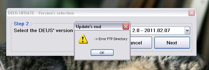

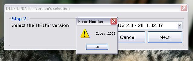

Не знаю в чем проблема, но у меня выскакивает ошибка при попытке обновления деуса. 16.gif Мне вот интересно, у кого-нибудь получилось обновиться с оф.сайта?

Да бы не забивали мне личку...При обновлении с офф сайта если у вас выскачила ошибка "Error FTP Directory" лечится прото...устанавливаем на винду французский шрифт и вперед...
Сообщение отредактировано spfalex: Feb 8 2011, 20:10
gangstaboy
post Feb 8 2011, 20:10
Создана #4852
Сообщений: 23
Из: Нижний Новгород
Пользователь №: 23,953
QUOTE(spfalex @ Feb 8 2011, 21:10)
Да бы не забивали мне личку...При обновлении с офф сайта если у вас выскачила ошибка "Error FTP Directory" лечиться прото...устанавливаем на винду французский шрифт и вперед...
ещё-бы знать как это сделать. Он уже в винде есть?
spfalex
post Feb 8 2011, 20:13
Создана #4853
Сообщений: 303
Зарегистрирован: 11-September 09
Пользователь №: 11,957
Металлоискатель: XP Deus 1.3+Coil 1.3
Репутация: 34 кг
QUOTE(goleur @ Feb 8 2011, 20:19)
Такая же бодяга. Как то несовсем логично получается, для того чтобы обновить 1.2 англ. на 2.0 англ. необходимо еще устанавливать на компьютер французские шрифты.
Вся проблемма в том что у францев на серваке все на французском языке, от туда все беды...

У меня была ошибка FTP Error как на фото..... Как только Касперский был отключен все прошилось.....
Хотя он молчал и ничего не сообщал при попытке прошить....

QUOTE(spfalex @ Feb 8 2011, 21:22)
Спасибо! Дело и правда в языке было.
