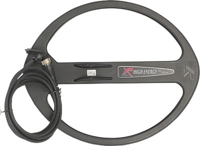

QUOTE(markoni @ Feb 5 2011, 22:27)
Хорошо бы сфоткать ее на фоне листочка в клеточку из школьной тетради.
сделал...сейчас выложу
В личку не пишите, личка не работает

QUOTE(markoni @ Feb 5 2011, 23:18)
Главное,что катуха по крупняку давит почти все приборы, если работать с ней на частоте 4 кгц.

думаю при желании самому сделать проблемы большой не будет

А так ли страшен черт как его малюют? 30х36 так же оцентрована и ничего у меня с ней не клевало. Александр, ты правильно все затягивал?
Вот сравните...

QUOTE(kot_4600 @ Feb 5 2011, 22:50)
ольшое спасибо Плюс за идею однозначно. Теперь,как говорится,пилите Шура гирю... smile.gif

QUOTE(asgo @ Feb 5 2011, 22:52)
Вот сравните...
Согласен, пока не будет у меня на руках, я не буду кричать что все говно. И дело не в том что Саша уже имеет возможность проверить, что как а мы нет, просто не имея на руках предмета тяжело понять критичность проблемы.
Vivere est cogitare, vivere est militare...
Жить значит мыслить, жить значит бороться..

QUOTE(kot_4600 @ Feb 5 2011, 22:25)
Это штуку Whites продает для своих катушек. Материал жесткий пластик толщиной 3 мм. Если нужно могу сделать фото дополнительные.
О,это очень старая примочка.
Я бы сделал проще-резинку на передний конец катухи и другой конец резинки-к штанге.Это если быстро и просто.

Здравствуйте.
Пару дней не читал ветку, а прочитав, понял, что существует проблема с развесовкой большой катушки. Предлагаю своё решение.
Идея возникла спонтанно - может и пригодится.
Нужен кусок резины, не очень жёсткой, толщиной 22мм - расстояние между ушами. Толщину можно подобрать склеиванием нескольких более тонких кусков. Вырезаем из него кусок (оптимально - треугольный, ИМХО) с желаемым углом (или, чуть большим), отклонения штанги, относительно плоскости катушки. Приклеиваем резину к катушке, предварительно закрепив на ней штангу.
Всё.
Фото прилагаю.
На фото не резина - старый кожаный ремень, склеенный из нескольких кусков, для получения необходимой толщины.
Образец для фоток, сделал за 5 минут - не пинайте за качество.
Думаю, идея понятна.

uspeshnik, вес катухи добавится,
Павел (kot_4600) какова цена?, может нет смысла и пилить smile.gif ,
У идеи markoni и Петровича дополнительно к малому весу, ещё большой плюс - подвижность (для работы по сложному рельефу грунта).
думаю, есть смысл иметь и резинку и приспособу smile.gif , при нормальной, отбалансированной катушке, на ровных площадках, я болтик крепления подтягиваю, на сложных - отпускаю,
с этой катушкой чуть посложнее но не так критично.
Всё проходит, и это ...

Ну, вот, наконец то дошли руки сделать собственные воздушные тесты XP Deus.
Все тесты проводились на стандартных настройках всех встроенных программ за исключением добавки тока в катушке.
На всех программах было выставлено значение TX=3.
Целью тестов было выяснение расстояния, с которого прибор увидит ту или иную цель "по воздуху" в стандартных настройках. Т.е. тест для пользователей - "включил и пошел". Единственное, что было решено добавить - это тока в катушку в режиме MENU->SENS->EXPERT->PUSSANCE TX - выставлено максимальное значение - 3.
Прибор тестировался на последней на сегодняшний день прошивке 2.0 FR с ИМ. со штатной катушкой.
Цели были выбраны следующие:
1) Чешуйка Петр 1 ("вошь") - практически самая маленькая из чешуи, по размеру примерно соответствует полушке Ивана Грозного.
2) Чешуйка Ивана Грозного (копейка), средняя по размеру (площади), т.е. бывают экземпляры практически круглые, и крупные... Эта - средних размеров для чистоты эксперимента.
3,4,5,6) Набор советских монет достоинством 1,2,3 и 5 копеек. Монеты стандартные - все приблизительно 30 годов.
7,8) 10 и 20 копеек "предреволюционные", биллон - серебро последнего царя Николая 2.
10) Монета 5 копеек 1777 года. Екатерина 2.
11) Рубль 1729 года Петра 2 - так называемый в народе "лисий нос"
12) Обручальное кольцо из золота 583 пробы, современное, 19 размера (внутренний диаметр 19мм, ширина 4 мм.)
Небольшие пояснения к таблице - в каждой ячейке проставлено 2 значения через "косую" - первая цифра - это нормальное положение монеты, вторая цифра - положение монеты "на ребре"
Зеленым цветом выделены ячейки с двумя максимальными показателями расстояния до цели. Оранжевым выделены так называемые "НЛО" - неожиданные показатели. Ниже немного поясню.
Для достоверности эксперимента показатели тестов занижались на 1 см до более-менее уверенного сигнала. Т.е. не сигнал на "грани срыва" - а более менее "копабельный" сигнал.
Точность тестов - + - 1 см. Я думаю не более.
Ну и выводы. Как и ожидалось мелкие предметы ( чешуя и 1,2 копейки СССР) хорошо видятся на программах GM-POWER, Deus Fast и PITCH на частоте 18 Кгц.
На средних целях (3 и 5 копеек СССР, и биллон 10 и 20 копеек) явно лидируют две программы поиска - G-MAXX и RELIC.
А вот на крупные цели вылезло "НЛО" - 2 копейки 1812 г. и 5 копеек 1777 г. На программах G-MAXX и RELIC в нормальном положении "плашмя" были "увидены" прибором на максимальной глубине. А в положении "на ребре" очень не понятный короткий "квакающий" звук и очень небольшое расстояние обнаружения. Из этого хочется сделать вывод - не "любит" данный прибор "имперскую" медь в нестандартном положении. Скорее всего вопрос решаем изменением оперативных настроек, но пока вопрос остается открытым.
Ну и теперь самое "вкусное" - прибор явно "любит" монеты из серебра и золото. :m0180: Очень не плохие показатели на данные объекты - можете сами убедиться.
Немного о статических режимах поиска - дискриминация - на высоте, дальность обнаружения тоже очень не плоха, но данные режимы требуют дополнительного изучения. Скорее всего скоро выйдет инструкция по прошивке 2.0 в которой будет описаны настройки этих режимов производителем. Режим STATIQUE AM не был протестирован по по причине его очень высокой чувствительности... Сильные помехи, возбуждение, наводки и т.д. и т.п. Показатели конечно впечатляющие, но обнародовать их не вижу смысла, так как показатели могут быть не достоверными.
Ну и на последок - эти тесты не показывают максимальную глубину обнаружения, так как чувствительность не прибавлялась до максимально возможной. Точнее попробовали - прибавка существенная. wink.gif Вообщем мы решили скинуть эту прибавку на потерю от влияния грунта (теоретически), хотя точные результаты могут быть получены только в условиях реального поиска.
Выражаю огромную благодарность комраду Мышон за помощь в проведении тестов.
И он и я вспотели от махания линейками с целями перед катушкой... biggrin.gif Надеемся, что данный тест будет кому-то полезен кроме нас.
Новое - это хорошо выбитое старое...
