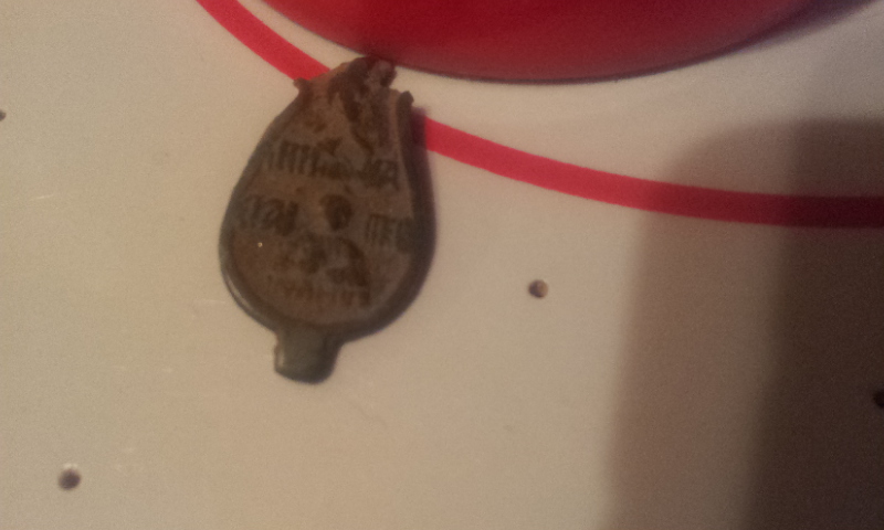

Во, только что на участке меж кулубники поднял.....решил там новую 10 прогу в 3.1 с отсечением мелкого железа поюзать! biggrin.gif ВДИ 55 тонкая, обратка лысая, жаль сломатый!
