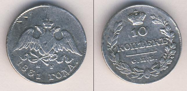

QUOTE(-_@_- @ Sep 19 2012, 11:03)
Вот к примеру:
у меня 10 коп. всегда ассоциируются с
сиду и думаю чего это я не понимаю

QUOTE(kalko @ Sep 19 2012, 01:34)
10 дней назад у нас тоже слет был. Дэус с маленькой катухой порвал всех smile.gif 10 копеек массонские -43 см. Правда у нас не было ЗОЗО. Но был ф75, Терры с Нэллами, Аськи с огромными Нэлами , Марсами, всякие там Експлореры, Сорэксы. Многие задумались. Один камрад уже купил. xplogo.gif
кароча деус крута .......
p.s. вот только почему тогда ... гонщиков много , а Шумахер один ??? wink.gif
