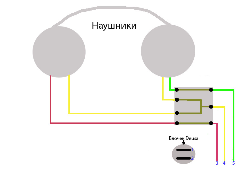

Коллеги, подскажите пожалуйста. Хочу переделать наушники но столкнулся с вопросом ,какие провода из 3x выходящих из наушников подключать к блоку деуса ведь там их всего два.
Схему прилагаю.
3+5 соединить, получим один .
а 4 будет вторым.
так ?
Сообщение отредактировано Dekoro: Aug 17 2012, 21:47

QUOTE(Dekoro @ Aug 17 2012, 22:34)
Схему прилагаю.
а 4 будет вторым.
так ?
да все верно.
