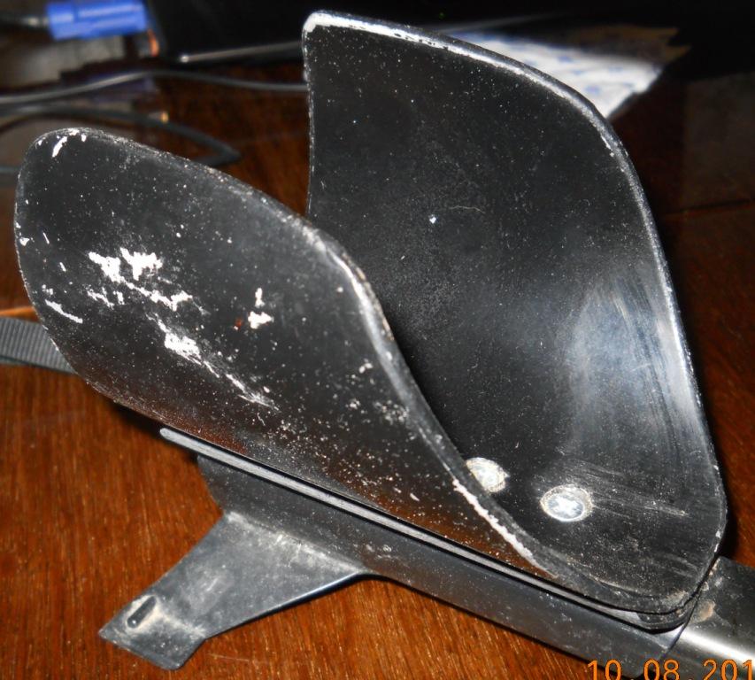

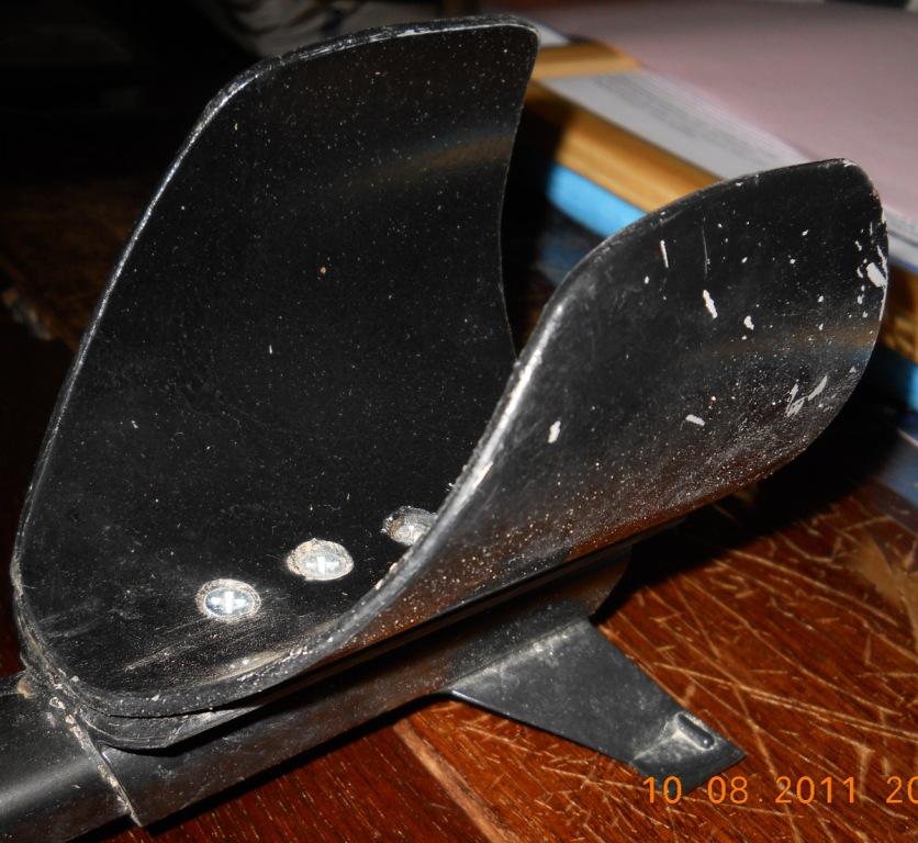

Подлокотник из канализационной трубы. Основание штатного подлкотника сохранено. Надеюсь, всё понятно?

uspeshnik, красиво у вас получилось. Я же не стал мудрствовать лукаво - так как сломанный подлокотник отправил францам, то просто взял трубу, срезал ее часть, чтобы рука проходила, посадил на два винта (с дыркой для третьего промахнулся немного), помня пример покореженной штанги из этого поста, сделал еще прорези и притянул ее к штанге нейлоновыми хомутами в двух местах. Делал в спешке - прямо перед выездом на добор чешуйного места. Прямо скажу, проблем никаких не возникло. Так что если францы даже ничего не поменяют - и хер с ними, все и без штатного хорошо.
Единственный момент: наверное будет плохо работать с голыми руками, края необработанные, как обработать - не знаю, вряд ли напильником можно. Разве что дремелевским газовым паяльником подплавить? uspeshnik, как вы делали? Впрочем, даже в жару, когда в майке-футболке работаю, на правой руке у меня "налоктёвник" (по аналогии с наколенником smile.gif ). Так что и не проблема это вовсе, в моем по крайней мере случае.

Напильник. Потом оплавил строительным феном.
Покрасил в чёрное, чем было.
