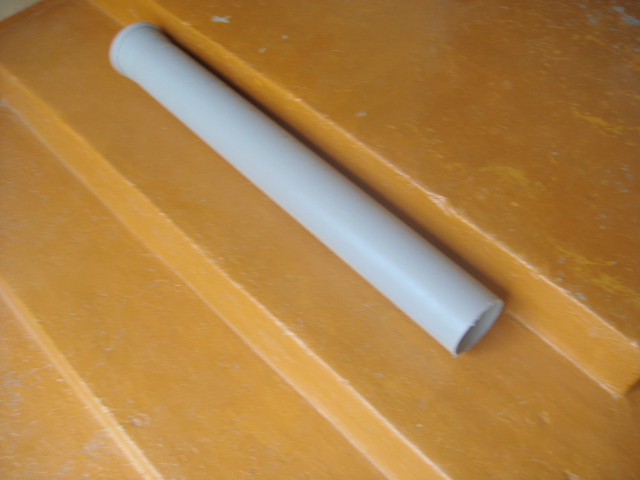

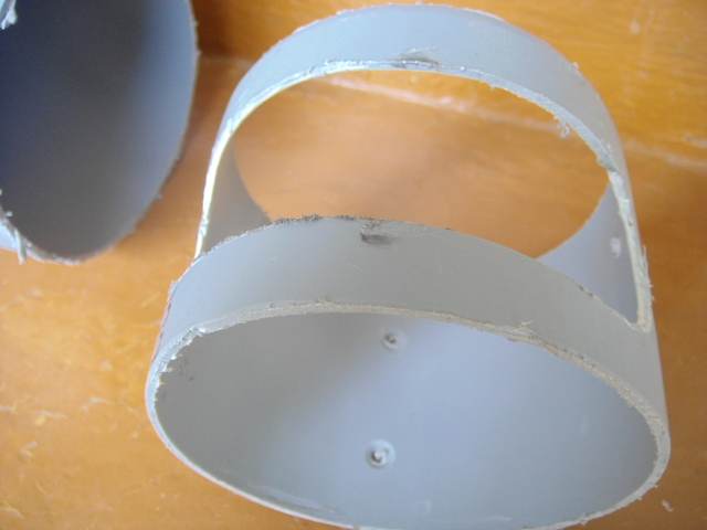

Да, по этому поводу только и осталось кому то отправить во Францию чтоб заменили и придет как раз к зиме. Я бы в жизни так бы не сделал по пустякам. Немного подумал, походил по своему двору и нашел вот такие тройники под воду, была где то труба кусок не знаю с чего или полипропиленовые или пластмассовые, но выход должен всегда быть.
Проще купить в хозяйственном магазине трубу такую любого размера
в диаметре 10-15 см какую подгонишь под руку по толщине ляжет, там она и стоит будет рублей 20 за 10 - 20 см длины. и разрезать не пополам а чуток
выше середины
Если толстостенная то снизу заготовки подточить по ширине 10 см чтоб
легла на плоскость штанги и прикрутить не одним болтиком как с завода а двумя болтиками. Ну делов то тут, пустяшные., на полчаса.
Пока писал, надумал сбегаю щас в магазин , купил метровую трубу канализационная за 70 рублей видно на фото и отрезал 10 см, хватит там еще на 9 штук. И вот прорезал, просверлил две дырочки под патай
и все, можно там для кайфа или удачу поролончик тонкий проклеить внутри чтоб не потели руки.
Разрезать не стал, так думаю удобней чем с ремнями. Ну и края надо бы прошлифовать.Кому не нравиться можно и под ремешок сделать, прорези сделать по бокам. Ну так как то, а вы во Францию отсылать рабочий прибор.
Но это так на мой взгляд с моей колокольни на сделать быстро.
Вышло как побежал в магазин и сделал готовое изделие - 35 минут.
Ну а вообще масса вариантов из чего хочешь можно сделать.
с таким способом крепления пАдлакотника придётся и верхнию штангу менять, надолго её не хватит, порвёт её в клочья. Профиль там тонкостенный.

Согласен, какой был в магазине, но если купить толстостенную трубу и
посередине взять нагреть и приложить горячую трубку или квадратный профиль под штанку и сделать изгиб с обоих сторон и получиться вот как у Владимира в запасе, как хочешь гни горячую, это ж пластмасс.
Вот найду толстостенную трубу пластмассовую, испробую в кузне своей.
