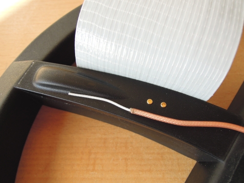

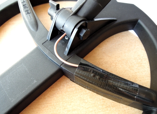

QUOTE(Hulkur @ Jun 6 2012, 14:11)
Фотки чудо-кабеля можете сбросить?
На 24мм убирается оплетка, один конец кабеля крепится к катушке, второй - рядом с пультом, или ушами. Гидроизоляцию концов в принципе очень просто сделать. Окунаешь в нейтральный герметик, сверху термоусадку, и всё.

совершенно верно антенный кабель,за неимение оного использовал кабель от приставки dendy,тотже кабель 3-4мм.

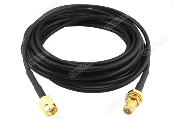

QUOTE(Хитрый Жук @ Jun 6 2012, 14:56)
Подскажите пожалуйста марку кабеля.
Да я купил трехметровый китайский удлинитель вайфая, как на фото, стоил меньше двух баксов. Обрезал разъемы, и вуаля.

QUOTE(otkopaev @ Jun 6 2012, 13:58)
Вот только по толщине кабеля мнения расходятся......и всё же какой лучше?!
ставил 5мм посеребренный кабель много срабатываний прибора в цвет(после как выкопал цель проверяешь ямку,а там вроде цель,которой нет),если провести толстым кабелем под катушкой то она его видит,с тонким другое дело катушка его проктически не видит ,а по связи вроде одинаково.
