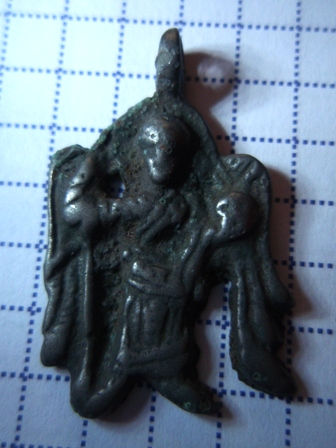

Посмотрим как покажет себя прибор в деле, пока не разочаровал,вчера поднял красивую привеску.(на фото)
