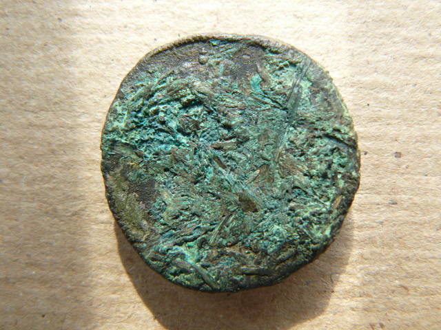

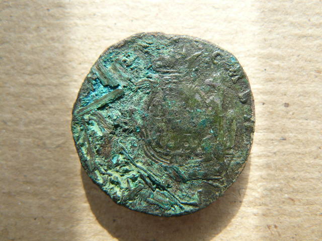

KINIK
post Sep 13 2019, 19:34
Создана #91
Сообщений: 1,480
Зарегистрирован: 1-July 09
Пользователь №: 10,790
Репутация: 169 кг
Добрый вечер! Как_бы Вы провели чистку данной монеты. Какие будут советы. Спасибо.
С ув.
drontozavr
post Sep 13 2019, 21:40
Создана #92
Сообщений: 5,814
Зарегистрирован: 17-March 17
Пользователь №: 2,360,710
Репутация: 399 кг
QUOTE(KINIK @ Sep 13 2019, 19:34)
  С ув.
Добрый! Это у Вас сибирская! Сначала в дистиллированную воду. потом в вазелин размягчить окислы. далее начал бы с краев шабером .
KINIK
post Sep 15 2019, 08:43
Создана #93
Сообщений: 1,480
Репутация: 169 кг
С ув.
P.S. А насколько в дистиллят?
Roond
post Sep 16 2019, 12:42
Создана #94
Сообщений: 1,227
Зарегистрирован: 21-July 08
Пользователь №: 5,281
Репутация: 214 кг
QUOTE(KINIK @ Sep 13 2019, 20:34)
  С ув.
В дистиллят а потом аккуратненько шабером посмотрите что под зеленью.
Удачи.
KINIK
post Sep 16 2019, 13:31
Создана #95
Сообщений: 1,480
Репутация: 169 кг
Спасибо! А на какое время в дистиллят? Сколько по времени держать.
С ув.
drontozavr
post Sep 16 2019, 14:03
Создана #96
Сообщений: 5,814
Репутация: 399 кг
24 часа! Это оптимально!
