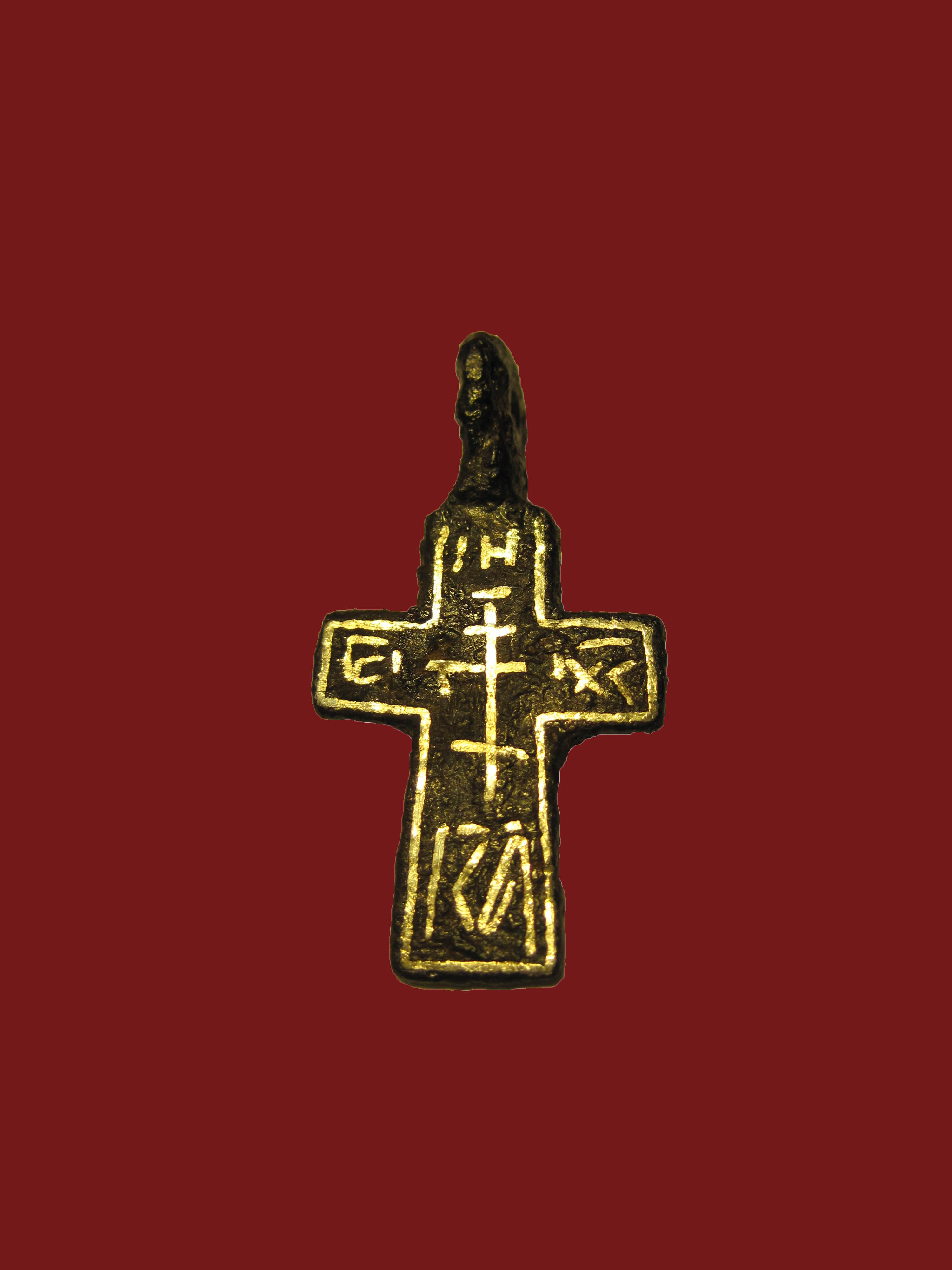

Вот фото получше. У этого крестика поверхность была в пузырях. Там, как раз и не было проволоки. Вздутости обвел красным, их видно на первых фото, это темные пятна. На этих местах пришлось сглаживать рельеф, из-за этого поверхность не ровная. По средине вообще думал дырка сквозная, но вроде обошлось.

QUOTE(Евгеньевич @ Oct 23 2011, 20:09)
Ген, я тебя понял. Расскажи мне, каким образом расчистить поверхность железа в пузырях?

Это долго объяснять.Перед началом работы,надо было бы под бинокуляром его осмотреть.Всё потрогать и пощупать.Предмет не рядовой.Не знаешь как,спроси.Мы с Шлиман там кучу постов написали.При чём у него хорошо получилось.Его советы были бы актуальны.Не думаю что там всё гладко шло.Все реактивы,что я тебе перечислял,ты только посмеивался.В реставрации всегда надо учиться,это тебе твой знакомый писал.Я тебя давно направлял в правильное русло.Может теперь задумаешься.

QUOTE(Евгеньевич @ Oct 23 2011, 21:07)
Я не раз расчищал железяки, и там где поверхность в пузырях, вряд ли что удается сделать. В пузырях воздух, там нечего закреплять. А те предметы, где оригинальная поверхность была ровной, она и осталась без изменений. ddd.gif Я не стесняюсь своей работы и показываю как есть, ничего не тая.

QUOTE(AV.Sots @ Oct 23 2011, 21:36)
На самом деле пузыри тоже разные бывают. Нужно просто поймать проволоку с двух сторон от пузыря и потихоньку расчищать к нему.
Видишь,ты сам написал "вряд ли",значит можно.Меня ты всё равно не слушаешь,так зачем тебе мои советы.Я бы этот крест делал недели две -три.У тебя всё просто и быстро.Есть-значит есть,нет - значит нет.Если ты расчищал железные предметы,ты бы в бинокуляр увидел бы проблему.Любая выпуклость на предмете,проблема.Не можешь справиться ,не трогай.Расчищай что можно.Не надо пробовать из предмета выжать всё что можно радикальными способами.Тут надо с умом и терпением.

[quote=Шлиман,Oct 23 2011, 21:54]
[/quote
+мильён. Может тебя послушает.И расчищать,пока расчищается без особых проблем.Как начались,перейти на другое место.Потом сесть и чесать затылок,что и как дальше.

Кстати, я стараюсь не расчищать сразу те места, где инкрустации не видно изначально, и не нечинаю расчищать в разных местах одновременно. Зацепился за проволоку и пошел по ней как по тропинке - если оборвалась - значит можно в другом месте пробовать.

QUOTE(Евгеньевич @ Oct 23 2011, 22:05)
Ну, посидел, почесал затылок, пошел покурил... потом опять почесал затылок. В средине пузырь... воздух. Делать то что?

QUOTE(Шлиман @ Oct 23 2011, 22:09)
Кстати, я не стараюсь расчищать те места, где инкрустации не видно изначально, и не нечинаю расчищать в разных местах одновременно. Зацепился за проволоку и пошел по ней как по тропинке - если оборвалась - значит можно в другом месте пробовать.
Если её не видно не где,то в каком нибудь месте добираешься до неё и это твой предел.От этой поверхности и прыгаешь.Главное в бинокуляр понять,она или нет.А это уже зависит от навыка.

QUOTE(AV.Sots @ Oct 23 2011, 22:11)

QUOTE(Евгеньевич @ Oct 23 2011, 22:15)
Только не совсем понимаю от какой поверхности прыгать, если там дыра? wink.gif

QUOTE(AV.Sots @ Oct 23 2011, 22:26)
А разве на исходнике есть дыра? Это ты дыру увидел или сделал.И увидеть ты можешь,если только аккуратно прокавыряешь или нах.. снесёшь пузырь.

QUOTE(Евгеньевич @ Oct 23 2011, 22:31)
Вот так и шел, "по проволоке"... А оставлять коррозийные пузыри не видел смысла. Ребят, нет ведь не в одном месте открытого железа. А те места, где были дыры, ровнял под оставшуюся поверхность. ddd.gif

QUOTE(AV.Sots @ Oct 23 2011, 22:37)
Алексей,тебе ещё много надо познать.Там железа открытого и быть не может.Может он вообще состоит из одних окислов.И тогда он у тебя в руках рассыпался бы.Но смотря на глубокие раковины и то что он ещё цел,видно есть ещё ядро(это то железо что ты искал)Там есть поверхность оригинальная.Это не железо,это поверхность изначальная предмета.Как сверху неё окислы ,так и под ней.Её надо уметь разпознавать.А если трудно найти,то делаешь её вдоль рельефа.Если тебе не нравятся пузыри,то лучше смотреть на лунный ландшавт что ли.Не умеешь бороться с ними,не трогай.Вид будет на много лучше чем сейчас.Ты так и не читал посты выше.Главное не только расчистить,но и оставить оригинальный размер.

Крестик после финальной чистки и фиксации паралоидом. К сожалению, произошла утрата участка инкрустации ок. 2 мм на левой лопасти: любимый котик на колени прыгнул в тот момент, когда я удалял с этого участка последние следы ржавчины. Все бы ничего, можно было бы обратно приклеить, но осколок так выстрелил из-под иглы, что найти его не удалось sad.gif На правой лопасти участок инкрустации в центральном кресте отсутствовал еще до начала реставрации. В общем и целом, мне кажется, что результат получился удовлетворительный. Удалось сохранить почти всю исходную поверхность крестика и инкрустацию. Финишная полировка собачьим зубом очень вид облагородила.

Фото такое,что поле не видно.По крайней мере внешний вид нормальный.Что вы с ним вообще,кроме расчистки делали?
Проще вот почитайте сами.То что вы расчистили,это хорошо.Теперь сохраните,что бы он не превратился в труху
http://archekon.com/forum/viewtopic.php?f=13&t=55
