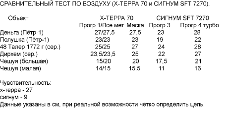

QUOTE(Штурм @ Nov 6 2008, 12:13)
Пока на этот вопрос я не дам конкретного ответа, будет видно после полевых ипытаний, но могу сказать точно, за время теста они не сели  laugh.gif .
Спасибо за тест!
Мне зимой то ж скучно было и по возуху я потестил СИГА и ТЁРКУ 70 (уже выкладывал), но что-то данные рознятся!
Сиг был со старой прошивкой 1.10...

QUOTE(Скоб`s @ Mar 1 2009, 21:40)
Спасибо за тест!
2)Сигнум меньший процент теряет в грунте от "воздуха" чем Терра.
3) Сигнум 1.21 на
Деньга Петра 1 1704г (прям ща проверил)
на ус 9 (максимум 1.10) --- 25см без "турбо" 28см с "турбо"
на ус F (максимум 1.21) --- 28см без "турбо" 32см с "турбо"

Почему другие приборы-на мах настройках!,тогда и СИГ-всегда на турбо-надо измерять smile.gif

QUOTE(Anser @ Mar 1 2009, 21:52)
Ни в коем случае. Режим "Турбо"-это не стандартный "рабочий режим" приборов, а кратковременное выжимание из них "всех соков", это вводит людей в заблуждение. А чувство в тестах не максимальное, а с небольшим минусом, что абсолютно верно. И хорошо, что нет указания МАХ. глубины чувствительности прибора на бесконечно большой объект(что очень любят указывать производители приборов в рекламе), а нам это абсолютно не нужно.(Самый первый гоблинский вопрос smile.gif )
