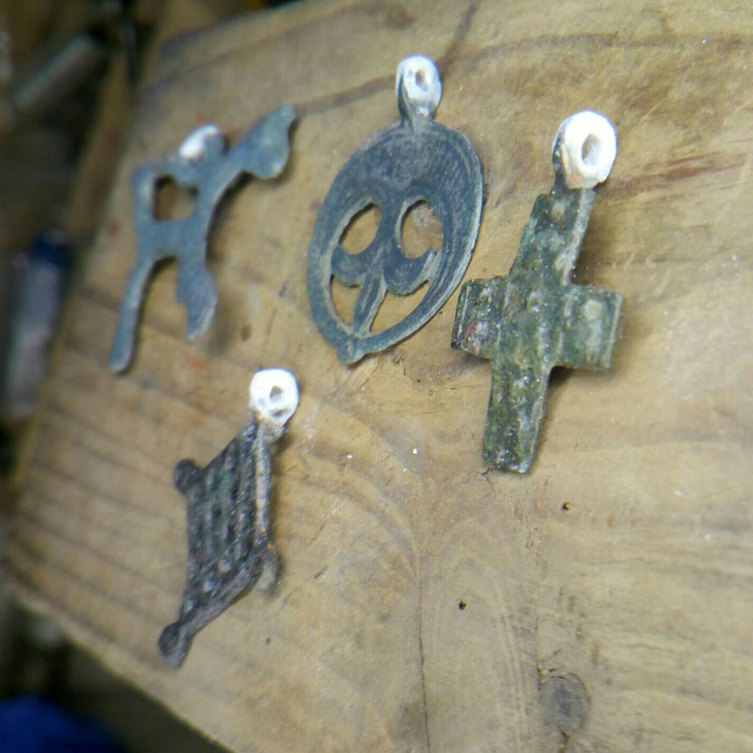

Лучше всех гнулась створка. Немного не допрямил,но пока и так сойдет:
Большой крест тоже разогнулся без особых усилий,правда появилась трещинка небольшая,но это не страшно,главное целый:
А вот с маленьким проблема,мне с ними не везет,у всех верхний луч всегда обломан,и этому тоже не судьба sad.gif Начал прямить,почти сразу почувствовал,что металл не гнется,а вот вот лопнет,не стал дальше рисковать,пусть будет такой.
