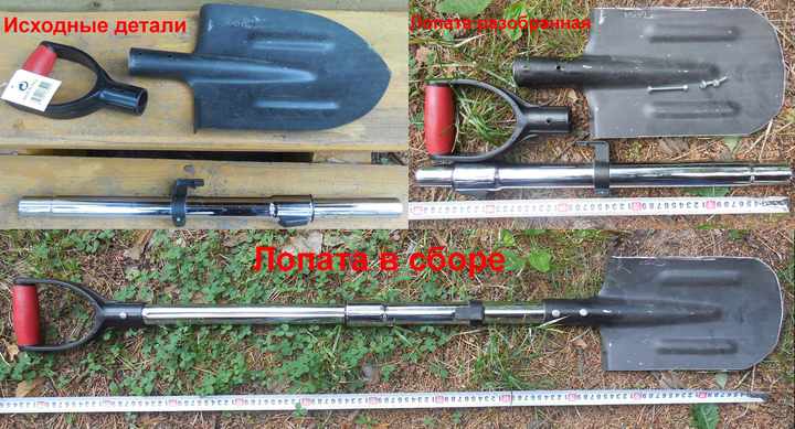

Лопата из пылесоса!
Где-то в дебрях ю-туба ребята сделали электрогитару из лопаты,
так почему бы не сделать лопату-телескоп из пылесоса!
Итак, мое последнее достижение по части лопаты:
В качестве черенка использована стальная телескопическая труба от пылесоса, лезвие и ручка покупались отдельно (87 и 56 руб. соответственно). Крепление пока на болтах, но буду думать чтобы обходится без инструмента.
Длина собранном виде регулируется до 115 см, в разобранном - 50 см.

1) Вряд-ли труба стальная- вероятнее всего пластик (крашеный) или алюминий. Такая труба не рассчитана на коп- погнётся на первой же ямке (или расколется).

На нашем пылесосе трубка такая же, только пластиковая. Гуляет ходуном вся. Уж к ней присматривался, как возможность сделать телескопическую штангу для детектора. И клипса дохлая, если на рукоятку надавить, то зубчик срежет.
В гараже есть просто составные трубки тонкие для пылесоса, те вроде держат получше на стыке, надо будет попробовать на ручку лопаты тоже
Есть снеговые лопаты с телескопическими ручками, можно их посмотреть. Наберите в поиске "лопата с телескопической рукояткой" и переключите в картинки, там можно кое-что высмотреть как за основу идеи
