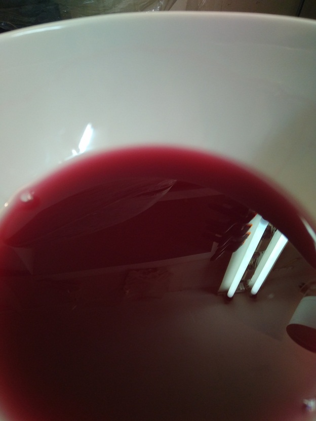

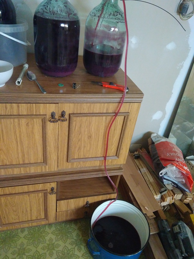

РЕДАКТИРУЮ - НЕ ПОЛУЧИЛОСЬ,
точнее получилось но градусность маленькая, всего 5%
Доброго всем.
Поставил вино на соке из винограда (1:1 с водой) на белоруских винных дрожжах . Начитался-насмотрелся видео, типа первый месяц, сцеживаем, второй... а оно хорошо осветлилось после первого месяца. Гидрозатвор молчит.
Подскажите что делать? Сцедить и поставить ещё на 2 месяца?
Сам пока думаю осветлить бентонитом, добавить сахара по вкусу и по бутылкам на год.
для Наталка:
как я делал первую заготовку для типа вина. ахтунг - сам я не умею, это проба.
нннадо:
- стеклянная бутыль с гидрозатвором. если у вас просто бутыль без пробки, делаем пробку, смешав селиконовый санитарный герметик с крахмалом (https://www.youtube.com/watch?v=JcK0dTi1FD4), сверлим отверстие под гидрозатвор или просто под трубку в банку с водой.
резину лучше не использовать, силикон наше всё.
- виноградный сок
- бутилированная вода, можно обычная но вам её пить.
- дрожжи винные белорусские такие зелёненькие, https://www.youtube.com/watch?v=kE0Kyco9Pkg
по идее можно и без дрожжей - сок и так бродит очень резво, но как говорил мужик с СурЛикбеза, фиг знает чего они вам набродят.
- доксициклин 100 мг в капсулах, антибиотик. можно не добавлять но кто-то жаловался на горечь вина и даже самогона без него.
- таз пластиковый или емкость для брожения типа такого https://www.mirbeer.ru/upload/iblock/e0b/e0...899379a4e31.jpg
можно обойтись, но смешивать и мерить температуру удобнее в ней.
потом это надо дело переливать в бутыль, так что рассчитывайте ваши силы.
- термометр типа ТР-101 , стоить должен 300-350 рублей, или без него но тогда я не знаю как вы будете 30 градусов вымерять
- стакан или банка-ёмкость для разбраживания дрожжей
берём чистый сок, в моём случае 9 литров - перегнал помытый виноград без косточек 18 кг на шнековой соковыжималке. виноград лучше брать твёрдый - реже засоряется соковыжималка или приноровиться - приноровиться как ни странно можно. если всё делать по частям, то сок и жмых безлимитно хранится в морозилке.
в оригинале виноград просто давят, но в моём случае жмых идёт на чачу.
вода и сахар в пропорциях
1 л сока - 800 мл. бутилированной воды - 200 грамм сахара.
беларусские винные дрожжи, такие зелёненькие найдёте в нете, берём из расчёта 4 гр на 10л сока. с ними поаккуратнее. а именно: из морозилки достать, отмерить-отсыпать, дать отдохнуть минут 15, можно больше.
подготавливаем стакан воды 30 градусов, добавляем туда ложку сахара и перемешиваем до полного растворения.
добавляем дрожжи.
даём побродить 30 мин, не меньше.
шапки не получается что называется совсем, но лучше это всё сделать.
чтобы это всё не скисло использую капсулы доксициклин 100мг, в капсуле внутри порошка на 0.33 гр, добавил где-то 1/3 капсулы на 10 литров сока.
Итого
греем воду
для расчёта сколько воды надо греть можно воспользоваться вот этими расчетами в excel
https://yadi.sk/i/XXBWcKHC3W45C2
из расчёта чтобы полученная масса (вместе с виноградным соком) получилась 30 градусов. по идее можно этого не делать, но дрожжи любят эту температуру.
выливаем в таз, добавляем холодной,
высыпаем сахар - перемешиваем чтобы сахар полностью растворился.
добавляем сок комнатной температуры, перемешиваем, должно быть 30 градусов но точно не больше 35 градусов и ИМХО желательно не меньше 25.
добавляем стакан с нашими дрожжами, доксициклина, перемешиваем,
выливаем в бутыль с гидрозатвором.

post Jun 2 2018, 20:58
Создана #312
Сообщений: 1,838
Из: город-курорт Анапа
Пользователь №: 3,145
Металлоискатель: ACE-150
Репутация: 220 кг

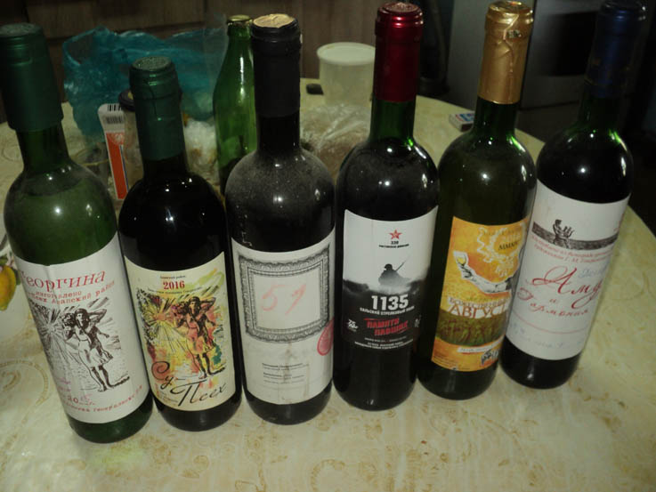

мое рукоделие.

Сегодня слил с осадка черешневое вино, крепость вышла 17 yikes.gif Где то я с сахаром прокололся, хотел сделать полегче, сухое, а вышло злое сухое alko_2464.gif Вышло 15 литров, поставил в погреб дальше осаживаться. Разолью по бутылкам да оставлю до Нового Года, как минимум. И 85 литров наливок тоже зреет, черная смородина, клубника, малина, вишня. Теперь буду виноград ждать. Благо знакомый сторожит виноградники cheesy.gif
