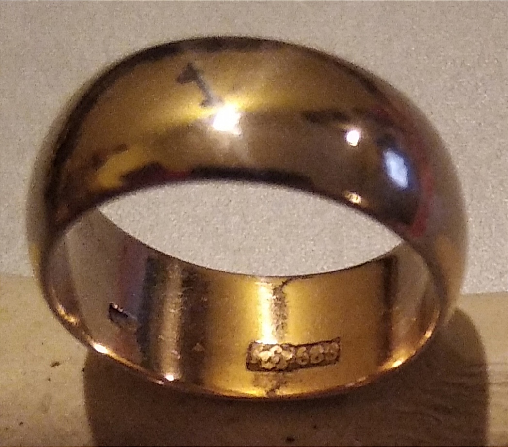

Здравствуйте,попалось кольцо,проба вроде есть,но подзатерта..видно 583,звезда с серпом и молотом..Ширина кольца 8мм.
Нужно в ювелирку идти или она читаема?

По фото-стрёмная.
Нужно в ломбарде или ювелирке реактивом проверять

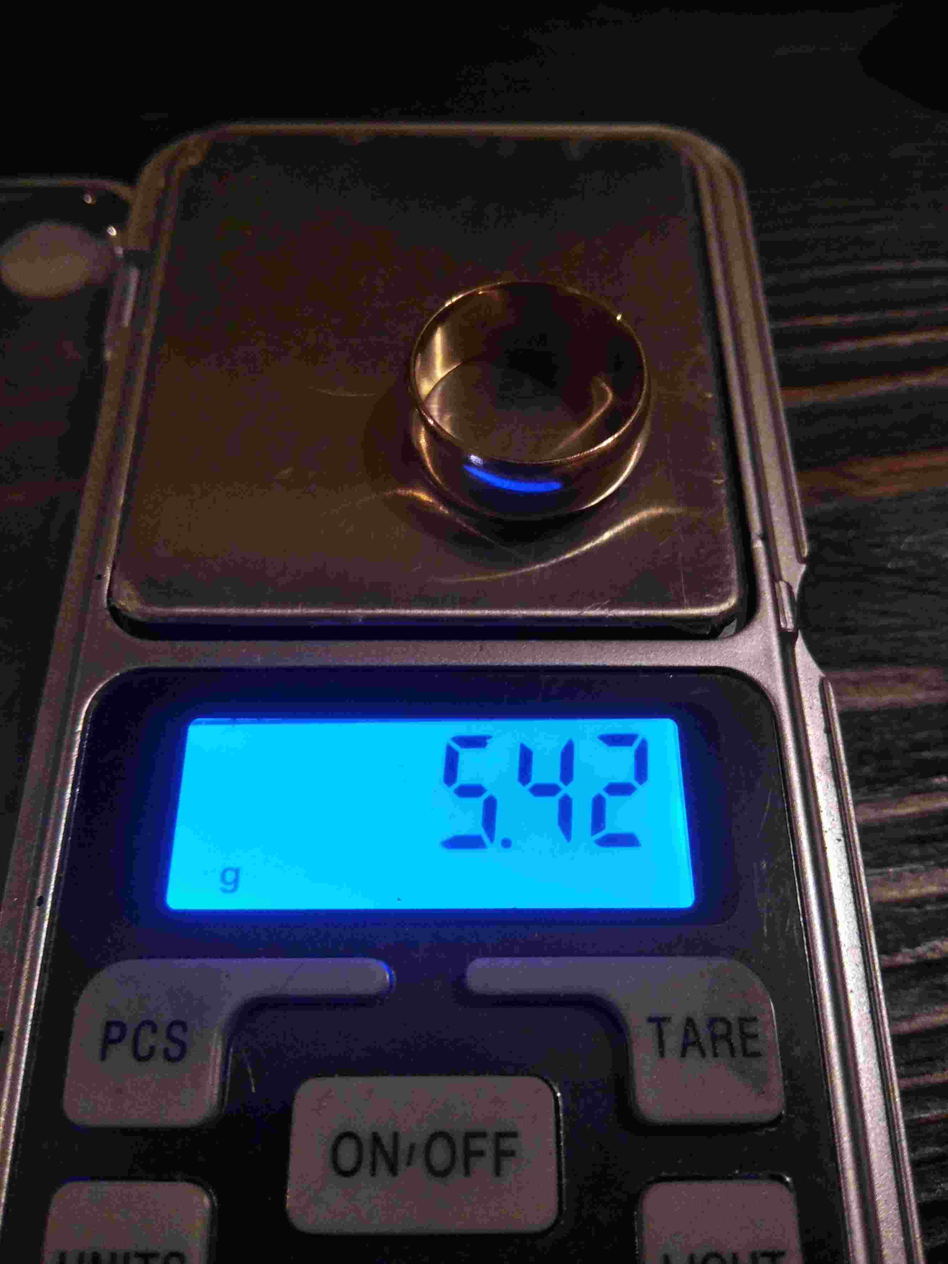

Полностью согласен.
И по пробе, и по весу крайне стремный предмет.
Скорей всего цыганятина надраенная.

Можно сделать гидростатическое взвешивание для начала.
В инете посмотрите как это делается.

Они сразу за надфиль хватаются.А это не есть хорошо если продавать предмет как изделие.
Закон Архимеда легко справится с определением что это есть такое.

Вроде попробовал гидроскопическое взвешивание..разница одну десятую показыаает..
Сам наверное не разберусь..придется ехать в город..
Всем спасибо за участие в теме!
Ставите пластиковый стаканчик наполненный водой на весы. Обнуляете весы на тару с водой (что бы показания было 0,0). Привязывайте колечко за нитку (лучше тонкую леску). Опускаете в стаканчик не касаясь стенок и дна. Записываете полученную цифру.
Делите вес кольца 5,42 гр. (вы его уже взвесили) на циферку которую записали при взвешивании в воде.
Если результат деления близко к 14, то это золото примерно 585 пробы.
Если примерно 8, то галимая циганятина.
У вас скорее всего будет 8. sad.gif Увы.

Попробуйте магнитом проверить. Похожие поделки во времена СССР изготовляли из сплава БРаЖМц, и если это так, то эта поделка будет слабо магнитить.

Ляписный карандаш в помощь - каплю воды на кольцо и провести черту, если появилось темная полоса, то это туфта. Удачи.

и клеймо левое
