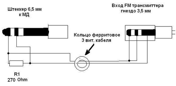

Всем привет, у меня хорошая новость по данной теме.
На сайте коллег из ближнего зарубежья нашёл вот такой вариант решения проблемы подключения трансмиттера к МД:
см схему.
уже попробовал - искажения практически пропали, стало возможно комфортно работать с трансмиттером !(У меня тоже Ritmix FMT-900)
Использовал сопротивление 270 Ом , и всё прочее по схеме, можно 100-300 Ом, по словам автора некритично (Спасибо Лимонадному Джо из Чернигова, к сожалению не могу разместить прямую ссылку, кому интересно - гуглите трансмиттер резистор).
Для защиты от помех - ферритовое колечко с трижды обёрнутым проводом, поставил, насколько действенно - не знаю, но для самоуспокоения пойдёт.

QUOTE(Tzocot @ Dec 7 2010, 23:12)
см схему.
Херня какая то, просаженный канал через сопротивление + подмешанный второй на массу, а потом канал двоится в параллели на 2 канала.
Что даёт?
Сообщение отредактировано Big62: Dec 7 2010, 23:23

QUOTE(Big62 @ Dec 7 2010, 23:17)
Что даёт?
Первоначальная родная схема Сорекса, как я понял, вообще не использует на выходном разъёме третий "Общий" контакт, т. е. два динамика наушников включены последовательно. Из достоинств, наверно, увеличивающееся в два раза сопротивление нагрузки, из недостатков - невозможность продолжить работу на одном наушнике в случае обрыва первого,что, согласитесь, возможно.
Стерео не требуется, а увеличенное сопротивление нагрузки здесь позволяет корректно работать выходному каскаду усилителя НЧ МД., чего бы не было до установки резистора.

QUOTE(Tzocot @ Dec 7 2010, 23:53)
Первоначальная родная схема Сорекса, как я понял,  вообще не использует на выходном разъёме третий "Общий" контакт, т. е. два динамика наушников включены последовательно. Из достоинств, наверно, увеличивающееся в два раза сопротивление нагрузки, из недостатков - невозможность продолжить работу на одном наушнике в случае обрыва первого,что, согласитесь, возможно.Стерео не требуется, а увеличенное сопротивление нагрузки здесь позволяет корректно работать выходному каскаду усилителя НЧ МД., чего бы не было до установки резистора.
Стоп.
Вчера разбирал бок, к родному разъёму идёт 3 или даже 4 провода (там один динамик по моему отключает, сейчас блок раскручивать не пойду).
Летом у меня был не пропай - одного контакта в разъёме наушников (сам виноват), я спокойно мог ходить на втором ухе, т.е работал один из 2-х каналов и земля.
Ну не могут быть наши инженеры такие халявщики.
Сообщение отредактировано Big62: Dec 8 2010, 00:11
Я КОЗЁЛ!!!

QUOTE(Big62 @ Dec 8 2010, 00:06)
Стоп.
Я свой ещё не разбирал, на сигнал с разъёма на моём идёт только с двух "дальних" контактов джека, общий же (ближний) ни в каких комбинациях сигнала не даёт. Но я лично не виже в этом чего-то криминального, для малоомных наушников может даже наоборот лучше.
Про припайку резисторов 100 - 200 ом написано уже больше года назад. И это помогает на всех трансмиттерах, и для любых МД. (Отличия только в использовании общего провода - в Экспах он тоже не подключается, а наушники включены последовательно.)
[/quote]
Как раз общий провод и интересует. Похоже, что в Сорексах использовалось две схемы - с последовательным подключением наушников или через общую землю. От этого зависит кому что паять.
