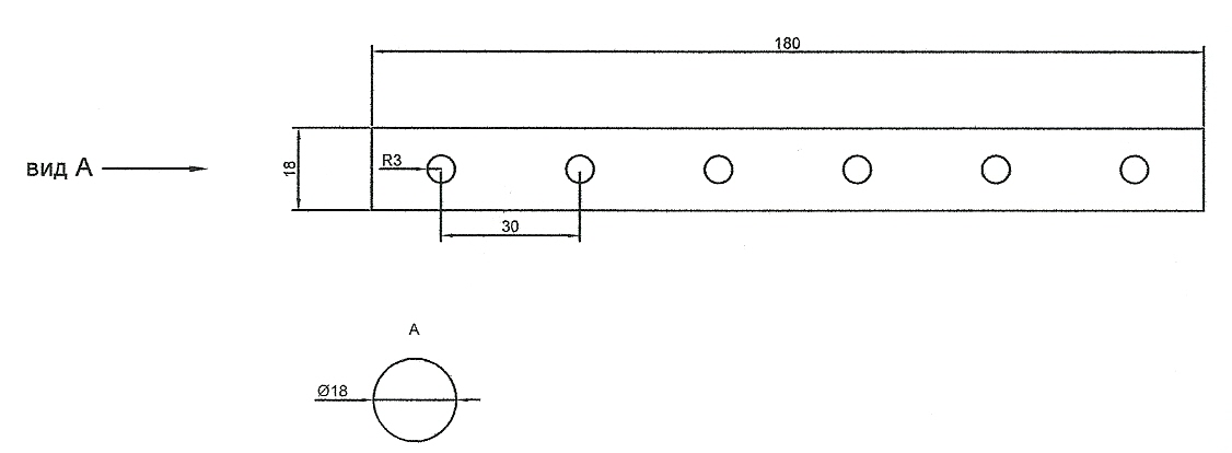

QUOTE(Unlimited @ Dec 5 2010, 12:31)
если на ЧПУшном, то не 10 мин. благо, что форма не космическая)))
(про два отв. в левой (входящей в трубу) части Львович правильно сказал - жёсткость повысится и трубка со ременем не будет развальцовываться от болтанки
Также можно сделать не 3 отв, а 4 (все с шагом крепления подлокотника), тогда у юзера будет возможность выбора длины под свою лапу (это для таких длинных, как Big62 будет актуально  wink.gif

QUOTE(PIPEC @ Dec 5 2010, 13:32)
Мне не хватает 50мм (на 2-х коленке), 180мм это очень мого.
Я КОЗЁЛ!!!
PIPEC
post Dec 5 2010, 13:37
Создана #8624
Сообщений: 1,072
Зарегистрирован: 7-September 09
Из: Москва,Жулебино
Пользователь №: 11,887
Репутация: 23 кг
не вопрос,это все равно набросок, убираем часть с 2умя отверстиями так ,чтобы осталось 4 дырки и вуаля - регулируемый подлокотник готов...... элементарный стержень с 4мя отверстиями под покраску или гольванику...

QUOTE(PIPEC @ Dec 5 2010, 13:43)
легок  в изготовлении... но это уже не ко мне....
Теперь ещё один вопрос - влезет ли всё это в большую сумку для МД?
В мою не влезет.
Т.е. или делать съёмным, или переходить на 3-х коленку.
Сообщение отредактировано Big62: Dec 5 2010, 13:44

QUOTE(Big62 @ Dec 5 2010, 13:38)
хотя нужно учитывать,что максимум стержня входящего из штанги это 120мм ,а минимум это 60 мм.... при длине стержня 180 мм
влезет, вместо обычных болтов можно применить с барашковыми закрутками.... т.е. будет съемным..
Сообщение отредактировано PIPEC: Dec 5 2010, 13:48

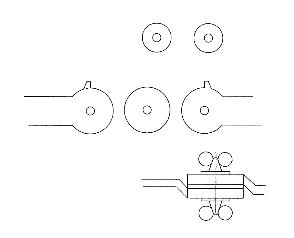

а вот вам и идейка... ШС для складывания подлокотника...

QUOTE(PIPEC @ Dec 5 2010, 14:17)
Ну кулибин, ай молодца!!! А как бы расшифровать сей чертёж. bash.gif Чувствую задумка хорошая, но ничего не понятно.
ПС: ПИПЕЦ ЩС эт чё? frize.gif

ШС-шарнирное соединение... подумать о складном подлокотнике предложил В.О.
вот я и надумал.... конструкция элементарная.... 2е пластины с отверстиями и стопорами-маленькие хвостики на окружностях,,, из нержавеющей стали S=4mm между ними резиновая прокладка для предотвращения скольжения(тоже с отверстием, 2е шайбы и винты барашки))))))-это те хреновинки с ушами biggrin.gif
это все хозяйство врезается в место указанное на фото стрелкой...
Сообщение отредактировано PIPEC: Dec 5 2010, 16:19

QUOTE(PIPEC @ Dec 5 2010, 16:15)

QUOTE(PIPEC @ Dec 5 2010, 17:15)
может и придем в будущем к такому компакту)))
а пока вот так....
А почему не вместе гиба трубы?
Я КОЗЁЛ!!!
PIPEC
post Dec 5 2010, 17:16
Создана #8639
Сообщений: 1,072
Из: Москва,Жулебино
Репутация: 23 кг
можно конечно,но это усложнит конструкцию....
сезон на носу
Big62
post Dec 5 2010, 17:25
Создана #8640
Сообщений: 887
Зарегистрирован: 29-May 09
Из: Рязань-Псков
Пользователь №: 10,167
Репутация: 23 кг
QUOTE(PIPEC @ Dec 5 2010, 17:22)
Если и деать раскладушку, то в местах гиба, сверху и снизу, вот это будет серьёзная переделка, а так...
