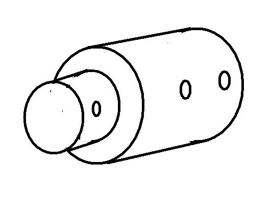

вот примерно как эта вставка должна выглядеть,

QUOTE(PIPEC @ Dec 4 2010, 22:54)
Немного по другомк. Сантиметров 10 "утапливается" в штангу, все отверстия совпадают. "набалдашник" 2см длиной, в нём ещё одно допотверстие. Видны только эти 2см, крашенные в цвет штанги. Посимпатичнее, чем нынешняя резиновая пробка.
Посчитайте, сколько алюминиевой трубы нужно по длине добавить назад, чтобы получить 150гр. И представьте, на что это будет похоже... cheesy.gif

а зачем алюминий ? (я про свой рисунок) на токарном станке вытачивается вставка из цельнометаллической болванки (делов на 10 минут.... сверлятся 3 отверстия одно для крепления со штангой и 2а для подлокотника-тут и вес и увеличенная длина!!-для тех кому коротко...
Сообщение отредактировано PIPEC: Dec 4 2010, 22:58

QUOTE(PIPEC @ Dec 4 2010, 23:03)
Я про то же. smile.gif А про "150гр алюминия", это я про то, что просто удлинением трубы не обойтись. Тем более эту вставку легко сможет поставить на прибор, любой уже давно имеющий Сорекс, значительно улучшив развесовку. А не только "счастливые будущие покупатели".
Отверстия не два под подлокотник, одно. Основная часть, как я и писал, утапливается в штангу, имея количество отверстий, совпадающее со штангой по всей длине. Чтобы и вперёд можно было с ней подлокотник двинуть, коли понадобиться.
Вы, кстати, сможете такую выточить у себя?
