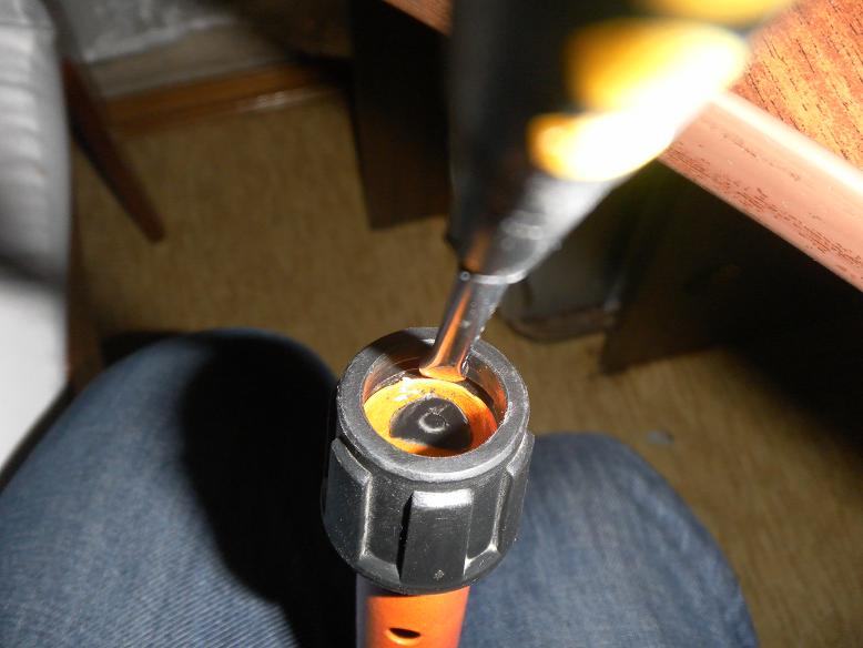

QUOTE(PIPEC @ Nov 26 2010, 20:11)
всетаки я снял цанговый зажим....
объясните дурню как вы это сделали smile.gif вроде как я понял надо заглушку-колечко взади него вытаскивать из самой гильзы-зажима дак я ковырял ножом все расковырял в мясо превратил и еще ножом по штанге хренанул теперь такая царапина хорошая там cheesy.gif

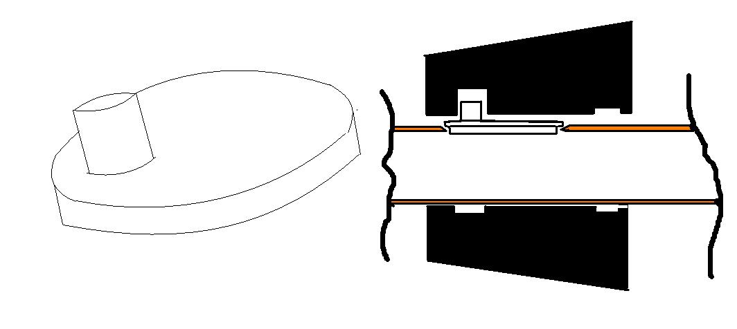

мой способ слегка варварский но в итоге все становится как отцу родному 14.gif
ща попробую на пальцах объяснить...
аккуратно отгибаем часть трубы в месте где указано на фото до состояния,что указано на рисунке!!!!,утапливаем пластиковую хрень похожую на таблетку и снимаем все нахрен со штанги...

нашел способ получше))берем канцелярский нож большой и вставляем его в задную часть зажима(там виден шев небольшой вот в него по середине)теперь вращаем лезвие вокруг трубки при этом надо давить на него(будет слышен такой хруст как будто он был приклеен)))) когда провели по всему шву лезвием он у нас отклеился и теперь достаточно стянуть нижнюю часть вниз по штанге а верхушка достанется сама.если кто не понял нарисую в картинках или для слишком непонятливых будет видео biggrin.gif

там нет ничего приклееного....
а звук отклеивания,скорее всего звук срезания штырька с пластиковой таблетки 17.gif

Нет я знаю что не приклеена.видимо она устанавливалась на штангу при помощи термоусадки либо когда была горячая.получилось так что колечнн-основание и гильза-большой цилинд спеклись вместе из за их расклеивания происходит такой треск smile.gif

может у наших зажимов разное устройство????, у меня ничего не спекалось, и в тоже время не снималось..... да и без отгиба трубы в моем случае не снять.....,штырек на таблетке находится в пазу .....видно на рисунке...

Нет у меня тоже есть таблетка со штырьком smile.gifкогда вы отжали и сняли зажим со штанги у вас получилось 2 детали-таблетка со штырьком и корпус круглый пластиковый вот этот корпус разбирается на 2 части а именно достается низ-колечко.оно и сделано чтоб не варварским способом снимать зажим а аккуратно разделив патрон на 2 части smile.gif

точно,при детальном осмотре заметил следы клея.....
правда оно не задумывалось для расбора...
