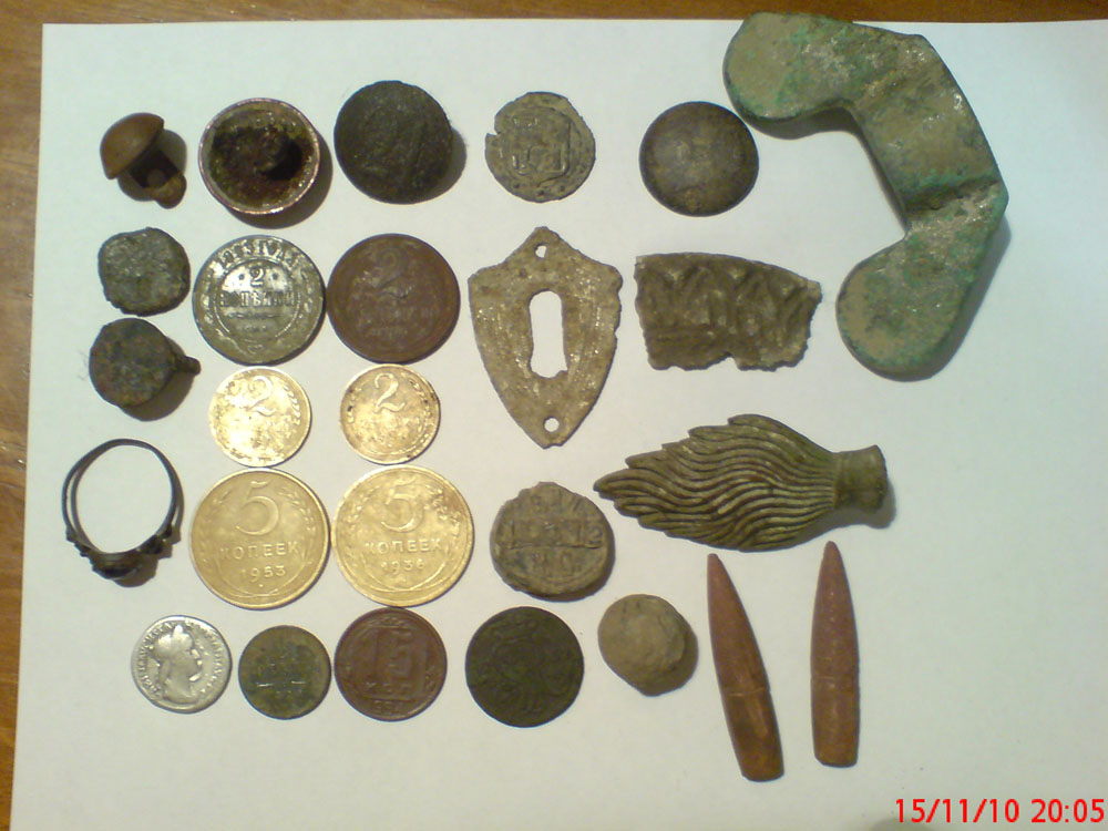

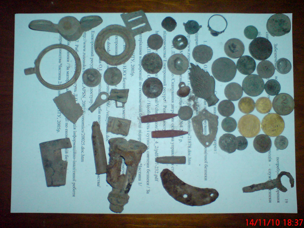

Всем привет из Украины. Вот и я решьылся прикупить себе Сорекс, и так неожиданно взял М-ку с версией прошывки 1,09П. Первые впечитления таковы: Прибор льогкий, прост (Включил отстроил и в бой), годограф - бомба (на второй день уже научился разделять где монета, где гильза а где пробка от бутылки или ржавая залезяка с монетным звуком ), грамотная инструкция которую для нормального поиска нужно выучить smile.gif . Из недостатков это то что прийшлось копать ночью и подсветка экрана немного слепила не было видно куда идти. Било бы не плохо сделать горячую клавишу для включения и выключения подсветки. А также двух коленная штанга ни в какой рюкзак не лезет.
А вообще прибором очень доволен. Спасибо АКА за это чудо.
Фото находок... не густо но все таки....
