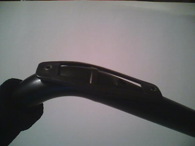

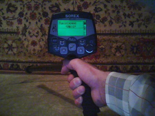

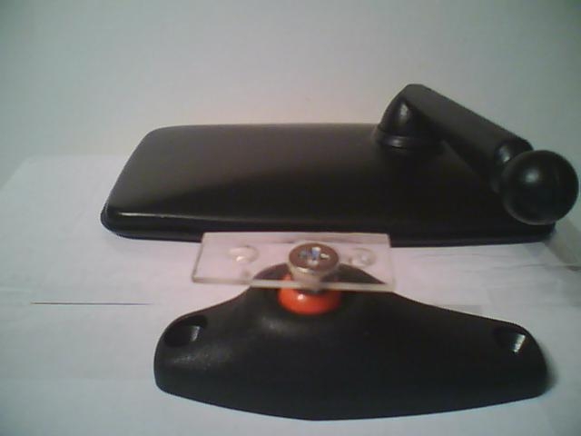

Сегодня осуществил давнюю задумку - сделал поворотное крепление
блока на штангу Сорекса. Результаты можно увидеть на фото.
За основу было взято автомобильное боковое зеркало ВАЗ 21011, цена 70р.
Добавлено: винт М6 с потайной головкой, был обрезан до 17мм, гайка М6 низкая,
планка с зинкованным отверстием, саморез, шар пластиковый d=15mm,
с просверленным сквозным осевым отверстием и нарезанной внутренней резьбой М6.
В результате блок теперь выше первоначального штатного места, примерно на 30 мм, и смещён немного ближе к подлокотнику, что позволяет ни только поворачивать его влево или вправо, в зависимости от того, в какой руке находится прибор, но и откидывать его несколько назад, что также улучшает обзор экрана.
Насколько удобнее или неудобнее получилось, станет понятно точно в полях,
но уже сейчас впечатления очень благоприятные. Хотя клавиши и оказались немного подальше, но можно точно выставить плоскость экрана перпендикулярно линии взгляда, на солнце должно быть здорово.
Единственно, что шар при первой возможности поменяю на металлический d=16
(как у штатного кронштейна зеркала), и отверстие в нём попробую сделать глухим.
