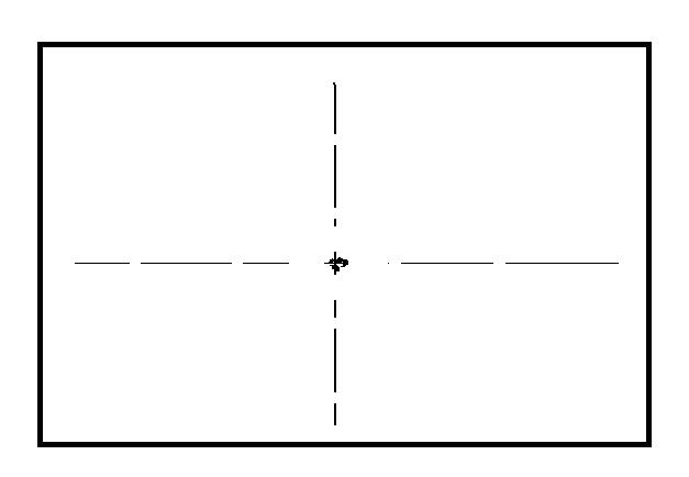

при балансировке в районе крестика крутится маленький клубок годографа(см.рис.) на втором прибре(идентичном но с катушкой 10на6)у меня 10дд,все ок...
стоит ли заморачиваться?... клубок практически невиден, и еще вопросик,при окончании балансировки и после нажатия кнопки выхода из баланса иногда срабатывает КТ цветом....
Сообщение отредактировано PIPEC: Nov 9 2010, 15:37

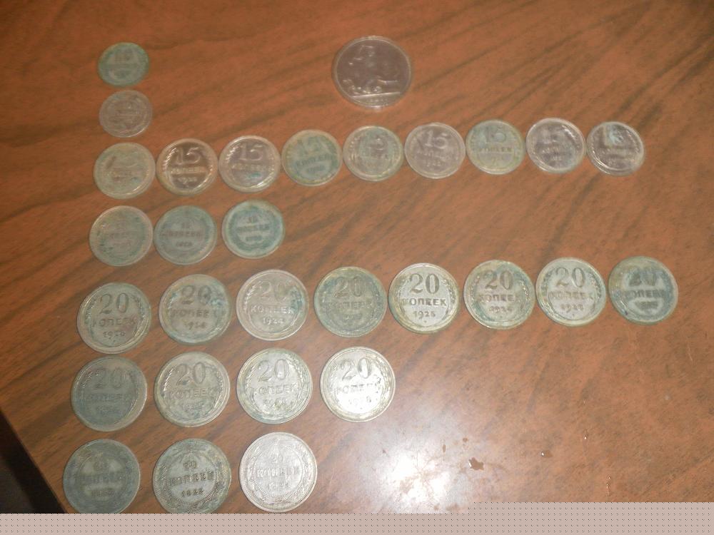

а теперь о приятном.... 14.gif серебришко лежало на глубине всего полштыка стопочкой причем в полутара метрах от места где год назад выдернули 497монет Николаевской меди ...как оказалось недобрали 30 монет....
как офигительно когда поле из покон веков не пашется...

QUOTE(PIPEC @ Nov 9 2010, 15:35)
,вот и я  и еще вопросик,при окончании балансировки и после нажатия кнопки выхода из баланса иногда срабатывает КТ цветом....
Нормально. И на Сиге так же.
здрастье всем,вот и я вернулся,чуть пораньше....
Вопросик тут у меня возник...
Есть небольшая эфирная помеха, "цепляющая" те Герцы на одном приборе, на которые при точной подстройке под датчик, его частота отличается от другого. Потому у него помеха видна, у другого нет.
