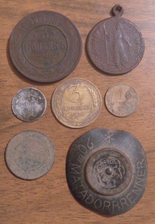

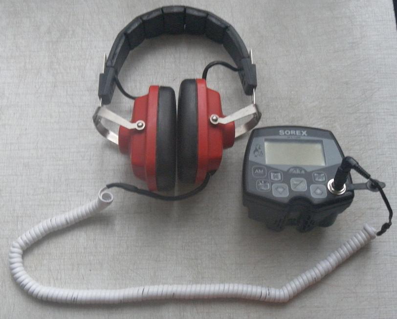

наконецто доработал свои уши,теперь думаю будет много удобней....
в среду и четверг чуть копнул в Смол.обл, выезд был неудачным....
обидно за полушку 1855г ЕМ...
ходил с чуйкой 21,порог 18,безглючно, в другом месте в метрах 300х проходил ВЛЭП там приходилось чуйку скидывать до 18-19,с более высокой чуйкой подглючивало блямками и какбы обрывами сигнала..... очень напрягало...
сезон на носу

QUOTE(PIPEC @ Oct 29 2010, 13:08)
Шнур телефонный?

QUOTE(PIPEC @ Oct 29 2010, 13:14)
Хорошо предусмотреть крепление верхнего конца витого провода к одежде или поясу,чтобы наушники на стаскивались . Я сделал простой крючёк из проволоки и цепляю за петльку на куртке.
Сообщение отредактировано chek52: Oct 29 2010, 13:39

спасибо за подсказку, сделаю и себе, хотя мои и так нормуль,уши то здоровые-сидят крепко...

думаю разницы небудет,всетаки не HI END система...
сезон на носу

У меня уши Гаретовские..с сорексом нормально себя ведут... главное близко бошку к датчику неподносить... laugh.gif
