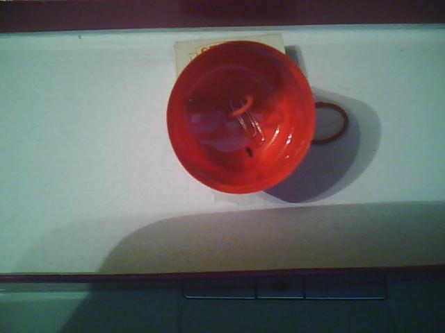

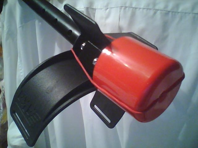

Сегодня получил 15 DD 3 kHz. Виктор Олегович, большое спасибо за подарок - крепление блока на подлокотник. Опробовал пока только дома, но впечатления самые положительные. Здорово улучшает баланс комплекса. Даже, думаю, доворот угла по предложенной PIPEC доработкой мне не потребуется(руки длинные), но это точно скажут поля. smile.gif
В качестве чехла для МД и разборной лопаты я использую сумку от большого скейтборда, помещается всё компоненты как по мерке (кроме 15DD естественно), а т.к. крепление на подлокотнике является выступающей и с достаточно острыми гранями деталью, то экспромтом родилось простое, но эффективное решение как сберечь сумку в транспортном состоянии -
потребовалась крышка от аэрозольного баллончика D=54mm, скрепка и обычная круглая резинка.
Результат - на фото. Держится отлично, впоследствии можно будет и покультурнее оформить.

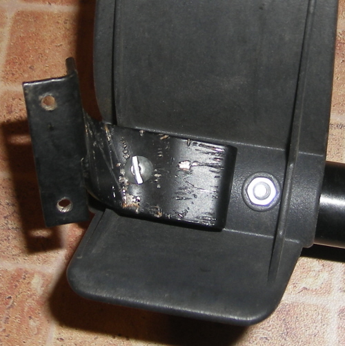

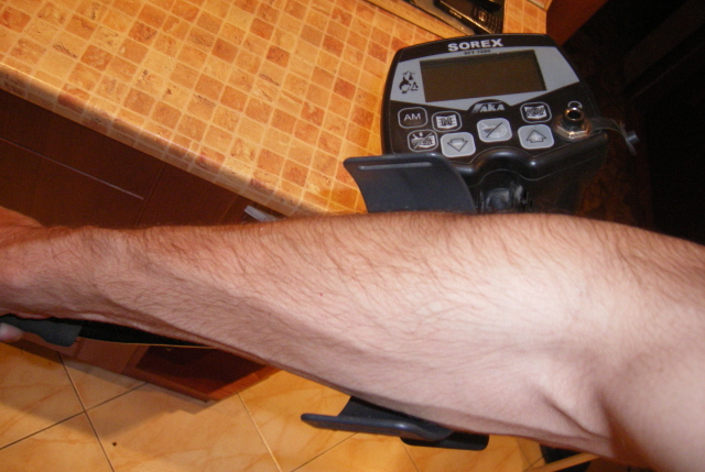

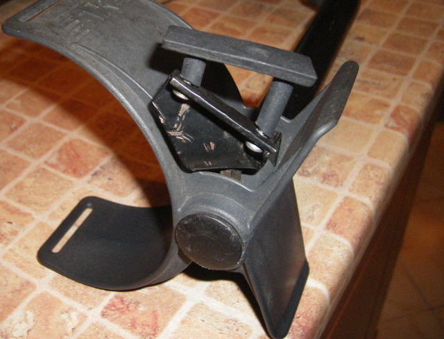

QUOTE(Big62 @ Sep 17 2010, 12:34)
Сама насадка крепится штатными винтами, только для одного слегка рассверливается посадочное место, в котором раньше фиксировалась гайка.
Далее пластина выгибается двумя пассатижами под нужный угол (у меня одна из первых, может теперь и гнуть не нужно).
Потом открутил родное крепление и подпилил одну ногу по короче и слегка под углом, вторую просто под углом, крепление крепится родными саморезами к кронштейну.
В идеале лучше иметь два крепления, но в те времена у Львовичей с ними был дефицит, а у меня так и не прижился способ работы с блоком на подлокотнике, да и провод от катушки коротковат.
Прибор дома оказался, добавлю фото.

QUOTE(Big62 @ Sep 30 2010, 22:27)
