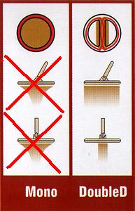

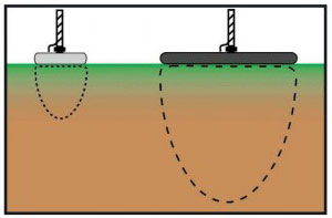

QUOTE(Lvovich @ Sep 28 2010, 08:40)
Да не смотрите на эти дилетанские рисунки. Картина пространственного распределения чувствительности , если можно так выразится , вообще разная для разных целей в зависимости от того ферромагнитные они или неферромагнитные. Просто попробуйте оценить это экспериментально. Например пронося монету или гвоздь сначала по центру датчика , затем, не меняя зазора, смещайте объект к краю ВТП. Результаты записываются и по ним строится график. Кстати , с гвоздем поаккуратнее - очень многое будет зависеть от его ориентации.
Виктор Олегович
При опытах заметил что: Высокочастотную катушку железо меньше слепит чем обычную biggrin.gif
ИХМО: Для очень сильного мусора лучше Высокочастотная 6Х6 ДД (14 или 18 Кгц) чем Моно 6х5 image046.gif

Для сильного мусора надо 5" моно и статический (или с медленной с подстройкой) режим поиска. Копал так замусоренный берег на озере один раз, намного удобнее чем в динамике.
Далась Вам эта высокая частота , да большей половине, если не подавляющему пользователей в РФ она нафиг не нужна. Дело в том что наши и их цели разные, у них в основном это поиск никелевых монет и ювелирки, а у нас цели из медных сплавов и серебра.

QUOTE(dmitryru @ Sep 28 2010, 14:35)
Виктор Олегович
ну не совсем так, как все дедушка гарретт рисовал.
Вот пример - как видят катушки на GTI 2500
В свое время выкладывал в теме про Гаррика Вечнозеленого. Может кому интересно будет. Думаю у АКА все тоже самое...
Представляю для просмотра 3 графика, на которых видно на какую глубину уходит сигнал под катушкой в каждом конкретном месте катушки . Тестирование проводилось на воздухе, с чувствительностью 7. Данные предоставлены для того, чтобы можно было сравнить разницу 2-х катушек 12 и 10Х14 дд , чтобы представить как уходит сигнал под моно и дд катушкой. Катушки тестировались на цель 2 коп 1812 года. Данные графики не являются сравнительной таблицей реальных глубинных показателей 2-х катушек (в земле). Глубинные показатели для сравнения катушек нужно производить не по воздуху, а при закапывании предмета в землю, т.к. земля – это не воздух и проникновение сигнала в той или иной среде может кардинальным образом меняться. Да и катушка дд все свои плюсы с излишком покажет в хорошо минерализованном грунте, в котором моно будет мало пригодна для поиска предметов.
Как видим по графику 12 дюймовой катушки, поле на ней концентрируется по окружности, нежели у катушки 10Х14, у которой (вид спереди-фас) образуется кинжальное поле, а по длине (вид сборку –анфас) от начала и до конца катушки, с угасанием к обоим краям катушки, т.е. излучение сигнала сбоку у катушки 10Х14 дд, очень похоже на излучение сигнала 12 дюймовой катушки.
У 12 дюймовой катушки – область захвата больше, итого в земле получаем больше помех, как правило такие сигналы на сильно замусоренных участках быстро загасают, причем часто одновременно захватывается несколько целей и когда одна из целей железо, то вторую цель, состоящую из цветного металла, первая цель может маскировать. В отличии от 12 дюймовой, катушка 10Х14 позволяет более точно разделять цели между собой, из-за формы сигнала под катушкой, которое в форме кинжала, данное поле сканирует землю и захватывает глубинные цели, строго своим кинжальным полем, а верхние неглубокие сигналы видны также как и катушкой 12 дюймов.
Т.е. проведя тест по воздуху этих 2-х катушек, можно сказать, что
-12 дюймовая катушка обладает большей глубиной, по длине захвата уступает примерно на 8 см на глубине, в средней части и верху преимущество у 10Х14 на лицо, но зато примерно на 5 см видит глубже, но это только в центральной области радиусом 11 см,т.е с данной катушкой обязательно перекрывать 1/2 прохода, иначе толку от нее, по сравнению с 10Х14 будет мало, т.е. будут наши глубинные цели. которые 10Х14 не видит пропущены катушкой 12 дюймовой.
-10Х14 получаем длинее захват, меньше пропусков
В общем без теста в земле, заключения по тому какая из 2-х представленных катушек делать нельзя.
Так что нужно запастись терпением и произвести тест в земле, но уже весной.
Катушка 12 дюймов-один график характиризует катушку со всех сторон, т.к. форма сигнала овальная.
Катушка 10Х14 дд - вид спереди (фас)
Катушка 10Х14дд-вид сбоку

QUOTE(b d @ Sep 28 2010, 16:34)
Ну я в такие подробности не углублялся - просто хотел узнать кто более правильно
Вот только не понял согласились вы со мной или нет - что для мусорки лучше маленькая ДД, а не Моно?
