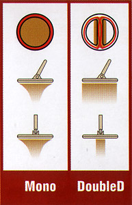

ИМХО, если из прочитанного я понял правильно, то ДД видит прямоугольником, а моно треугольником, т.е. треугольник видит меньшим захватом, а прямоугольник большим, когда пробовал положть гвоздь и монету рядом, то проскакивал с ДД цветной звук, а чермет постоянный., я думаю это из-за того, что ДД имеет большую площадь захвата, а если моставить моно, то можно будет лучше разделить цели, т.к. площадь захвата у "моно" меньше, если поставить 15"моно", то глубину можно будет регулировать поднятием катушки от грунта, опять же моё ИМХО

DD - лезвие ножа на всю глубину и ширину одинаковое.
Моно - конус, но с глубиной его кончик теряется и остаётся круг (диаметр мне не известен).
Если не прав может кто поправит.
Поднять моно можно, но не будешь же всё время с поднятой ходить.
А как только опустишь, то получишь круг размером с катушку, а не полоску.
Сообщение отредактировано Big62: Sep 27 2010, 23:22

Сорри, если я не прав поправьте меня, конус в двухмерной графике - это треугольник, а если "DD - лезвие ножа на всю глубину и ширину одинаковое" то грубо говорим о ломаном прямоугольнике(не знаю как его назвать).

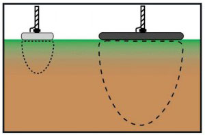

QUOTE(Big62 @ Sep 28 2010, 07:01)
Мы в двухмерной плохо понимаем.
В каком случае площадь больше?
Виктор Олегович
( а то разные производители - рисуют по разному)

QUOTE(dmitryru @ Sep 28 2010, 09:25)
Виктор Олегович
Да не смотрите на эти дилетанские рисунки. Картина пространственного распределения чувствительности , если можно так выразится , вообще разная для разных целей в зависимости от того ферромагнитные они или неферромагнитные. Просто попробуйте оценить это экспериментально. Например пронося монету или гвоздь сначала по центру датчика , затем, не меняя зазора, смещайте объект к краю ВТП. Результаты записываются и по ним строится график. Кстати , с гвоздем поаккуратнее - очень многое будет зависеть от его ориентации.

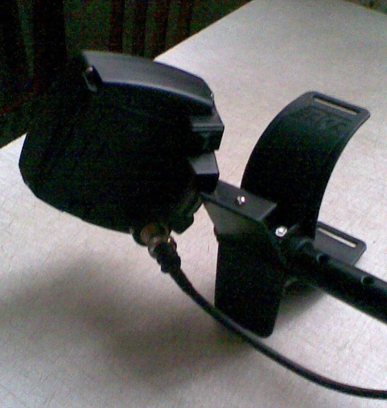

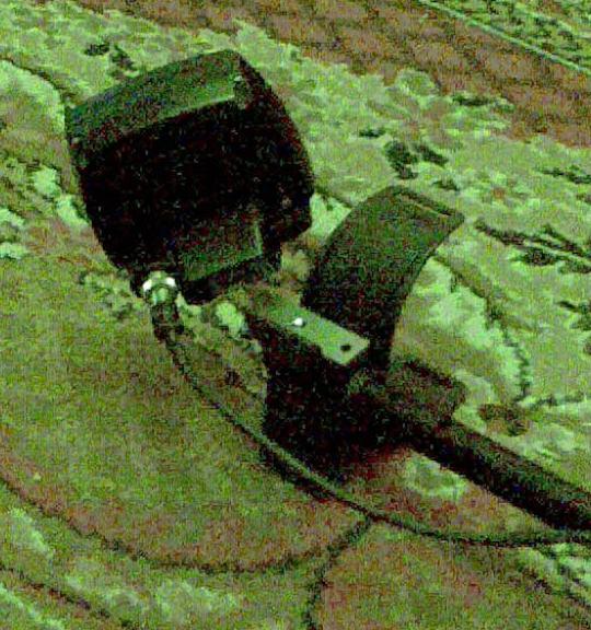

поработал с кронштейном-чуть smile.gif , второй гиб сделал под 90 гр. вот,что вышло....

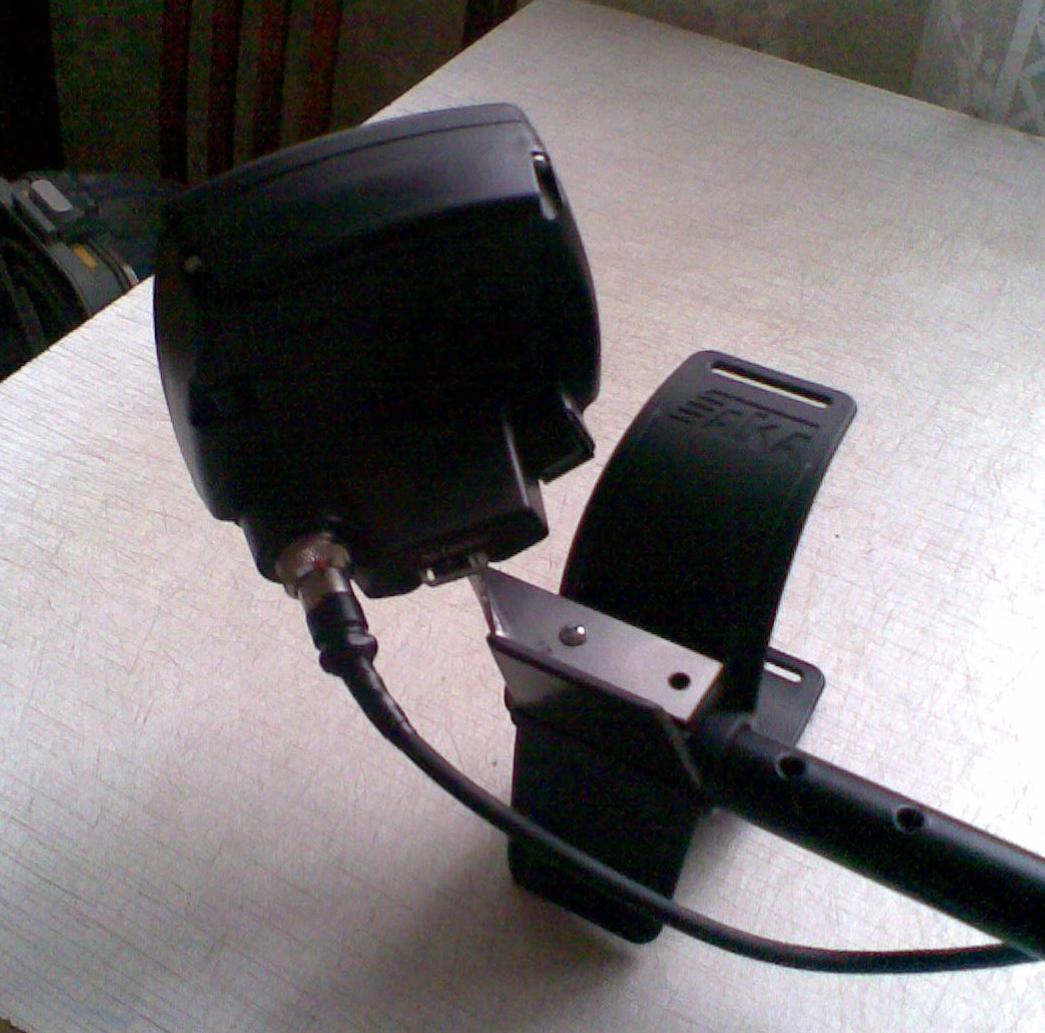

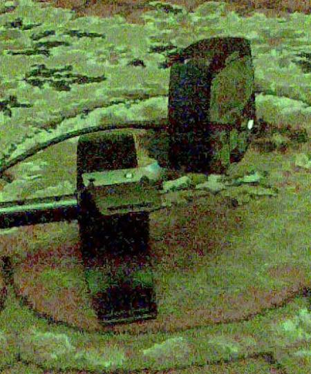

вот,помоему самый оптимальный вариант
разница помоему очевидна, фото с черным кронштейном производство logo_smile_3.gif ,фото с некрашеным мой хенд мейд!!!! чего я добился при таком положении блока: первое и самое важное обзорность,голову теперь ненадо выворачивать заспину!!!!второе-следствие первого,стало удобней пользоваться кнопками теперь они ближе к оператору и знание ёги теперь не понадобятся smile.gif
