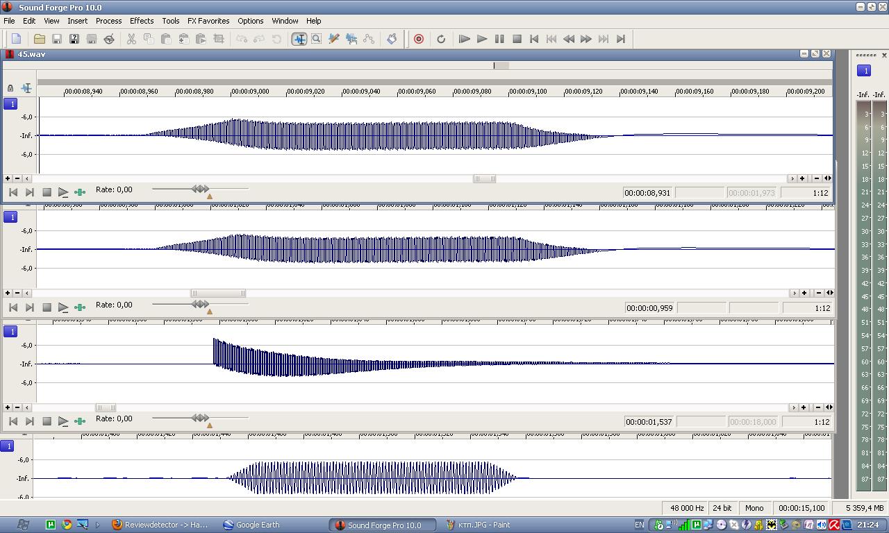

Сегодня поставил версию 1.10Б
(тем кто не слышал что это : http://video.yandex.ru/users/dmitry-larin1976/view/5/ )
По длине звука вроде тоже всё ОК biggrin.gif (завтра проверю в боевых условиях)
По скорости стал не много помедленней чем просто в КТ режиме, думаю быстрей и не нужно ddd.gif
Присоединенное изображение С верху в низ: 1. КТП ВДИ-45 2. КТП ВДИ-48 3. просто КТ 4. Терка 74 полифония
