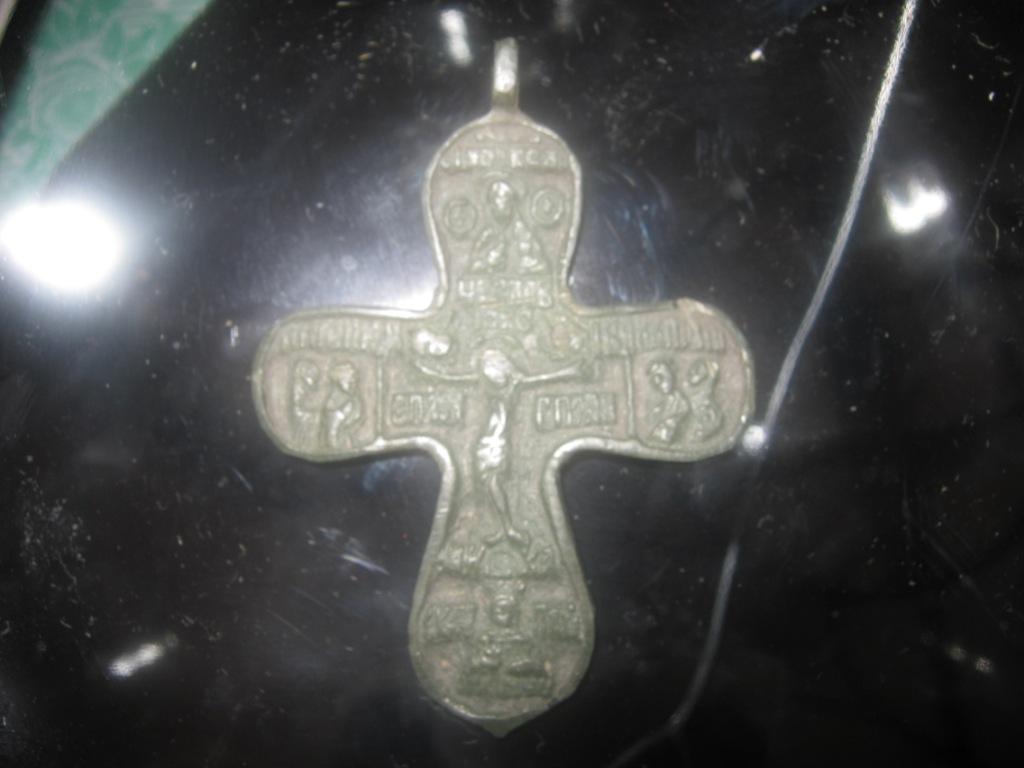

Ну на реальном копе проволоку лучше копать. Вот к примеру - чисто проволочный сигнал (крест немного гнутый, наверно поэтому)
