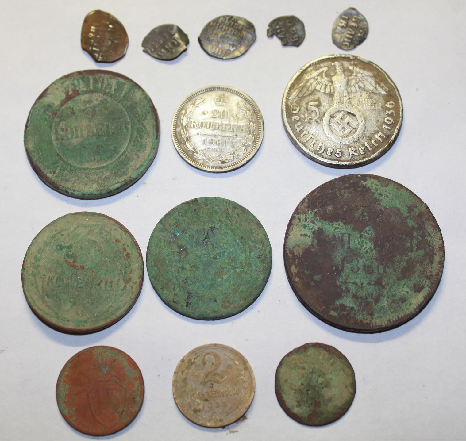

Сегодня еще немного походил с Сорекс М 10ДД
В глинистой почве он не плохо обгоняет терку 74 с кат.10,5ДД 18,75 (кроме чешуи на ребре) biggrin.gif
А вот состояние серебряных 20коп. удивило 12.gif ( я её ничем не чистил - просто помыл водой) блестят как у кота я... biggrin.gif
