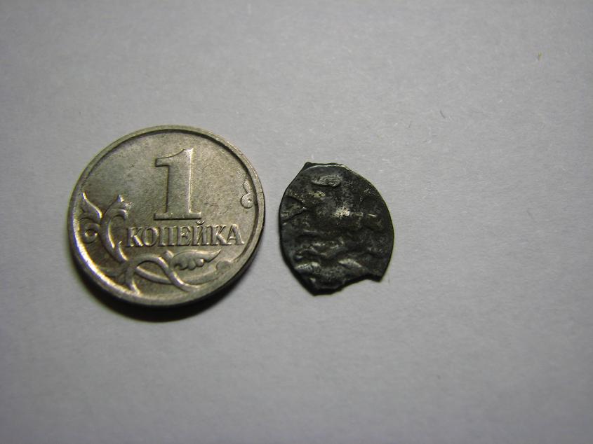

Вот немного потестил чешуйку (немного обгрызанная фото в низу cheesy.gif ) и 5коп СССР
Терка 74 18,75
Чуйка-29 БГ-36 с того поля
чешуйка - 21 см
5коп СССР - 35см
Сорекс 10ДД
Чуйка-19 БГ--16 с того поля
чешуйка - 17 см
Чуйка-19 БГ--18 по компакт диску
чешуйка - 17,5 см
5коп СССР - 39см
