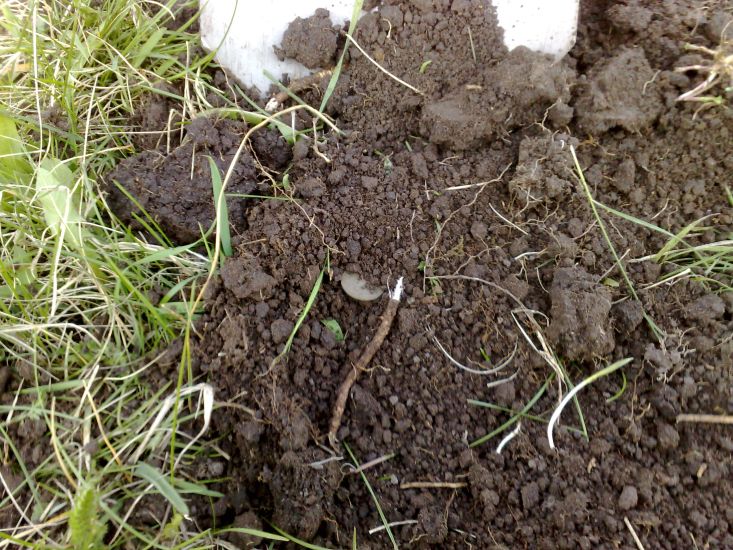

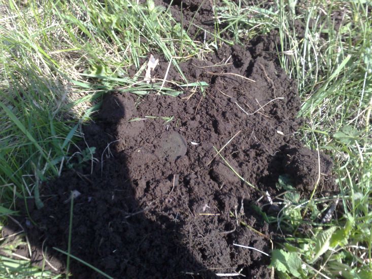

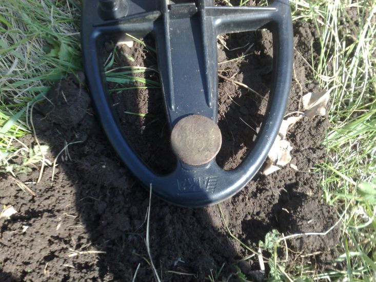

Прибор очень лёгкий, сигналы на все найденные монеты были чёткими, в общем мне МД очень понравился!
За пол дня наковырял 2 коп. 1768г, советы - 1 коп. 1924г. и 5 коп.1981г. Место было выбито до нас напрочь, ямок прежнеми "копателями" (млять, когда научаться ямки после себя зарывать), море.
Фотика нормального не было, фоткали на телефон, за качество не пинайте!
P.S. Даже ящерка полюбила землеройку smile.gif !!!
