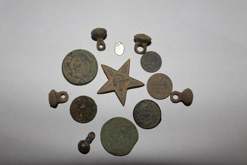

dmitryru
post Aug 11 2010, 11:16
Создана #5494
Сообщений: 2,255
Зарегистрирован: 26-May 10
Из: Москва ВАО
Пользователь №: 18,424
Репутация: 82 кг
ВаДяН
Но хожу с друзьями ( две Терки 74 , одна 705 и два Етрека)
Особенно когда жена с Теркой нашла 5 монет, а я с Сорексом нашел одну убитую
чешуйку, 2 коп Советов, 5-ть пуговиц и звезду - фото внизу
(Но Звезда оказалось редкой и ушла в Пермь за 1,5т.р. biggrin.gif )
Этот комментарий я оставил с горяча - после того как мне промыли Мозги (эти друзья), да и на форуме были одни вопли - Что такой крутой аппарат чего только один Руся стоит со своим Кондором , я его хотел удалить (комментарий), но не даёт зараза - пришлось писать второй
Вот поэтому и хочется чтобы прибор доработали так чтоб утереть нос Минелабовским фанатам alko_2464.gif
(Ну не было у меня находок чтобы Терка их тоже не видела 16.gif -
Ну кроме облачника, я его еще на Базе с кат. 6Х10 из железа выцепил
(Но я думаю если бы у Терки была бы катушка эллипс 5Х10 - то тоже бы взяла ddd.gif )
Сообщение отредактировано dmitryru: Aug 11 2010, 11:18
