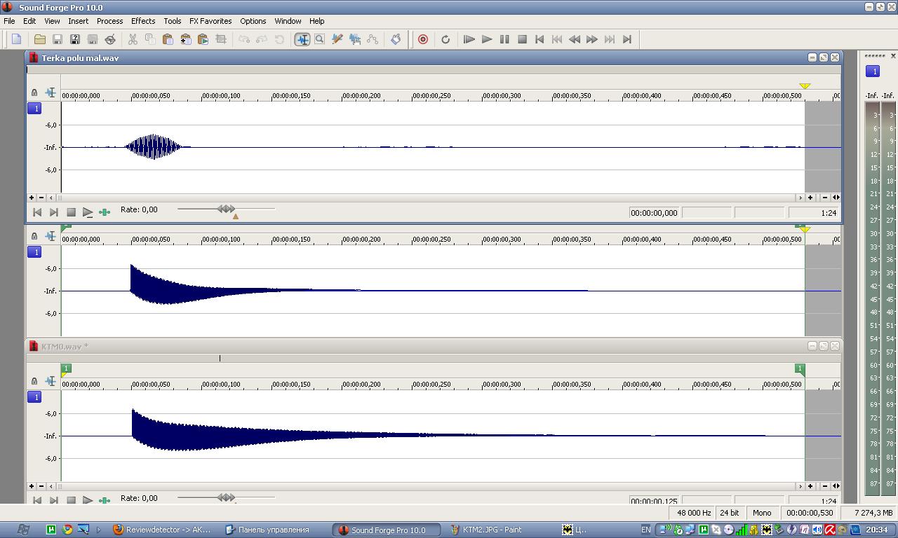

Брал звуки у Duppon из видео и мерил по длине такие же что и у меня в домашних условиях dry.gif Наверное в полевых условиях лучше заметно что они длинные ddd.gif
Получается у Терки преимущество т.к. она при быстрой проводке даёт звук короче чем у Сорекса в КТ, а при медленной даёт длинный (а у Сорекса как не маши звук одинаковый) sad.gif
ИХМО : Куда же еще удлинять КТ он и так получается длиннее чем у Терки
Вот мои замеры быстрая проводка:
1 Терка полифония
2 Сорекс КТ
3 Сорекс КТМ
Сообщение отредактировано dmitryru: Aug 7 2010, 20:14

QUOTE(dmitryru @ Aug 7 2010, 20:55)
1 Терка полифония
2 Сорекс КТ
3 Сорекс КТМ
А уж если чешеться, то сделай тогда на чешуйку и на пределе сорекса. Замеряй предел на чешуйку, примотанную к линейке и проверяй КТ, КТМ и тёрку, если у тёрки не снесёт в чермет при этом расстоянии. Но всё равно померяй, любопытно. Вся прелесть КТМа в 1.07 на ММусоре и на предельных возможностях.
А по поводу длинного КТ, так попросили и нам отрезали, осталось посмотреть и порадоваться. Причём я так понимаю на любителя, кому подлинее, кому потолще, а кому всё равно, ему кушать. cheesy.gif cheesy.gif cheesy.gif

QUOTE(ВаДяН @ Aug 7 2010, 20:11)
Я до этого уже упоминал что при выключении КТМ остаёться такое ощущение что чего то не хватает - а не хватает длинного и точного звука (что бы звук попадал точно в цель, а не тянулся когда цель уже ушла из под катушки 18.gif
Виктор Олегович
Хочу:
1 Длительность звука как у Терки
при быстрой проводке - короткий
при медленной длинный
и что бы точно попадал в цель
Сами звуки что бы плавнее начинались и заканчивались
(короче как у Терки, но само собой другие)
2 КТМ - что бы не удлинял звук, а как нибудь по другому -
3 Ну и само собой - полифонию, что бы в цветном секторе было не менее 30-ти звуков
Сейчас нет смысла мерить чешуйку у меня База
А на Терке чешуйная катушка 18,75 - может по воздуху Сорекс-М и обгонит, а в грунте вряд ли ddd.gif
Сообщение отредактировано dmitryru: Aug 7 2010, 21:20
