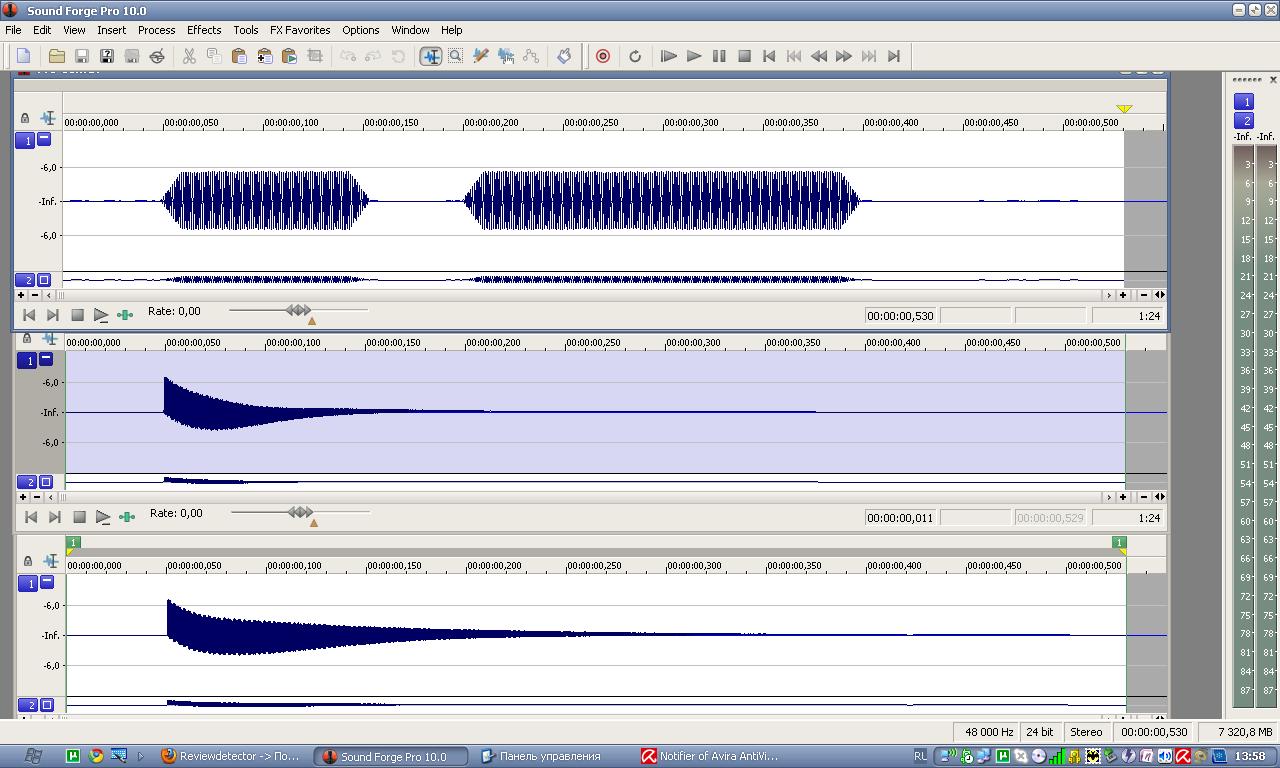

Виктор Олегович
Сегодня посмотрел на звуки визуально (у Терки полифонию и у Сорекса КТ и КТМ 1.07)
Особой разницы в длине КТ и КТМ не заметил около 1,5 сотой секунды -
Заметил одно у Терки74(полифония) длина звука зависит от скорости проводки dry.gif
Смотри фото:
1 Терка (Полифония) быстрая проводка и медленная
2 Соррекс База 1.07 чуйка 10 КТ 6Х10
3 Соррекс База 1.07 чуйка 10 КТМ 6Х10
Использовался Екатерининский полуполтинник в ближней зоне
(у Сорекса от скорости проводки длина не меняется)
Не курю - Перешёл на электронку.
