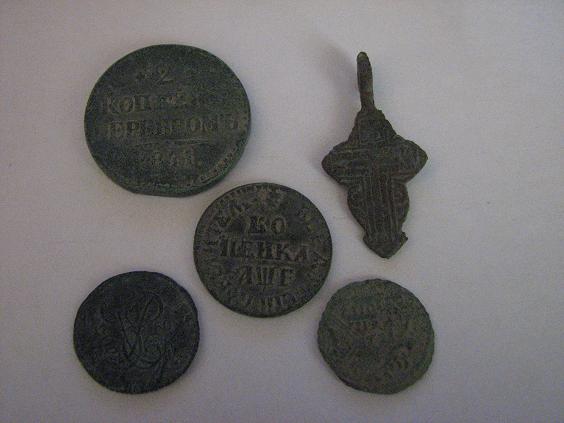

И самое интересное
Пробовал 5 коп Екат. закопать на 30 см
вырыл ямку положил монету (еще не закапывал)
Провел Сорексом не видит, провел Теркой видит
пробовал БГ отстроить по компакт диску - всё равно не увидел
Подумал что что то с землей попало -
откапывал и закапывал около дести раз (для проверки земли на инородные тела)
Не курю - Перешёл на электронку.

dmitryru Это у Вас там какой то сильно весёлый грунт. Обычно яма просто искажает гадограф...
А вообще, БГ выполнять всё труднее и труднее - приборы становятся мощнее и видят очень глубоко и много, а чистых участков земли на удивление мало!
