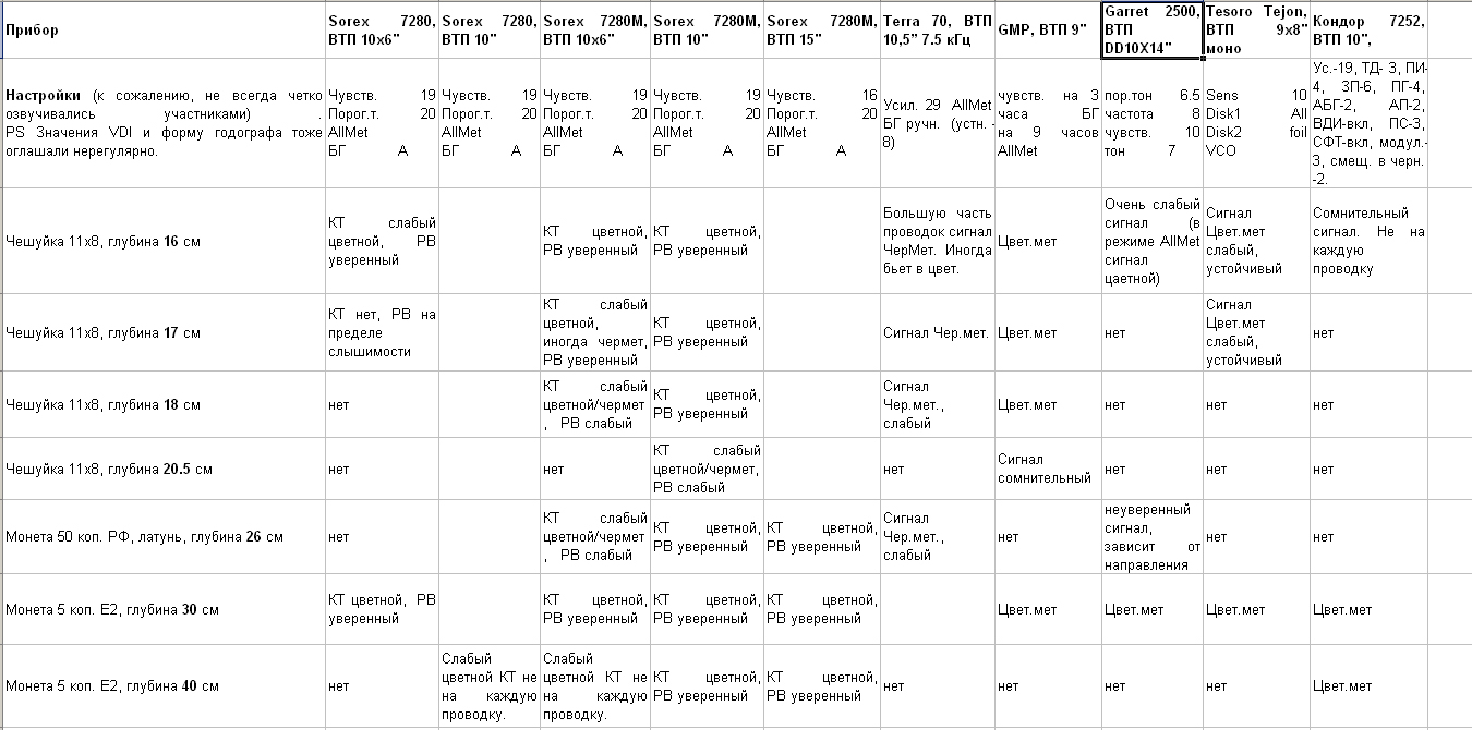

Первый раз подержал в руках Сорекс!
Прибор этот - безусловно нового поколения, реализующий новые идеи обработки сигналов. Так что вполне заслужено превосходит многих вполне заслуженных старичков. smile.gif
С другими же приборами "нового поколения" будем его сравнивать весь остаток этого сезона. smile.gif
Результаты тестов сведены в данную экселевскую табличку.
К сожалению, желание всех участников самолично помахать Сорексами в разных исполнениях привело к значительной сумбурности происходящего (см. будущее видео smile.gif ). Записывать значения VDI и формы годографов практически не удавалось. Так что оценки приведены так сказать в "аудиальной" форме.
