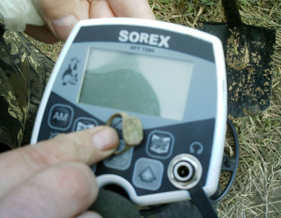

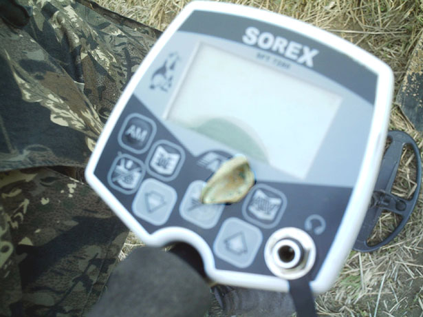

Всем привет, сегодня с товарищем SSS ходили на поле в район аэропорта Внуково, поле оказалось замусоренным до невозможности.
1) С приборами АКА до сегодняшего дня не работал и в руках не держал.
2) С приборами имеющими VDI не работал (кроме Аськи-250)
Это я для объективности.
У SSS был старый проверенный эксклюзивный Кондор-3
Первые впечетления без поросячьего визга от Сорекса:
1) Прибор на мое личное (может быть не объективное) мнение получился очень
хорошим, а в ценовой категории просто отличным.
2) В работе прибора есть косяки которые буду записывать и после праздников выложу на обсуждение.
3) Прибор нельзя рассматривать и характеризовать как для новичка типа почитал, включил и пошел. Это мое личное мнение.
Завтра еще выход с другими настройками и уже со штатной катушкой.
В понедельник вечером будет отчет, с какими настройками и что получилось.
Выкладываю пару фоток с находкой (катушка 10DD)

Вот долгожданный рассказ, как мы ездили тестировать Сорекс.
Ну про сборы нет смысла писать, начну с главного, как бы туда проехать?
Вадян толк знает, тот ещё сусанин. biggrin.gif Дальше не поедем, решили жигули и постряли cheesy.gif
Твою мать, ещё не доехали уже капаем:
sepa достал карту, посмотрел и вот оно, есть дорога прям до туда, но с другой стороны, погнали. Приехали на место и о чудо, вадян знатно приготовился к тестированию:
Если честно, там уже продают участки для дач. Но поговорим с менеджером и получив добро двинули к намеченой точке.
А места там знатные, пока "замков" не настроили:
Лёгкий инструктаж по технике безопастности ни кому не повредит:
Ну и в бой. Пакет, вадян, матершинник и sepa, похватав приборы ринулись пронзать землю магнитными лучами в надежде.....
Я для начала решил проверить пару сильных сигналов:
user posted image Ёксель моксель, вот енто балда, жаль не золотая!
Ещё сигнал, совсем хитрый, упс и вот оно счастье копателя:
А потом ещё сигнал:
И ещё cheesy.gif :
Ямки зачётные получались, ровные, а в них штучки всякие антересные 14.gif :
А вот и удача-пол николая:
СЕПА, а ты уверен, что у тебя экран сам сломался?:
А вот ещё, может тут?
Какая сволочь расскидала цветные зпчасти от духового инструмента типа большой губной гамошки?
Ребята, акуратнее за нами наблюдают:
Ну вот и пора домой, на выходе менеджеру сказали, что у него всё с радиацией в норме, может смело торговать землёй - матушкой.
Повытаскивав жигули, хлебнув чайку, разъезжаемся увозя с собой кучу эмоций от общения с природой, с друзьями копарями ибо нет ничего лучше чем задушевная компания великолепных людей, увлечённых до мозга костей своим хобби.
До встречи в полях Д Р У З Ь Я!!!
