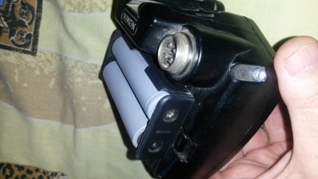

Ну и как полёт? Какая ёмкость, на сколько времени хватает? Вы тоже под подлокотник убрали?

Я мужчина уже не молодой smile.gif ,поэтому сутками не хожу да и в запасе у меня всегда с собой ещё одна пара аккумуляторов ,но за 6-7 часов не разу усадить не получалось.Кассета у меня закреплена на задней крышке блока .Нарушения развесовки не заметил , зато нет никаких соплей в виде проводов и блок снимается вместе с аккумуляторами .

Сначало как купил Сорекса , после Сигнума тож поставил большой акум от какой то рации. Но потребление у него на столько мало , особенно на катухах с высокой частотой что отказался от лишнего веса. Стандартных аккумов хватает на выезд за глаза!

Насчет лишних проводов, это конечно правда. Но развесовка на сорексе желает лучшего. С катушкой 9,5*12,5 рука устаёт уже через 3-4часа. В АКА даже специальный груз придумали, чтобы вставлять вместо заглушки за подлокотником.

Согласен, но это как говорится каждому своё. У меня рука не устаёт даже с 15" рулем ходить, а вот лишний вес в приборе не признаю, тем более лишние грузы! ИМХО.

Я проводил эксперементы с насадкой вместо заглушки , мне не понравилось , вес прибавился а чтоб рука со спиной меньше уставали не заметил .Как выше было сказано каждый выбирает кому как удобней .Меня мой вариант устраивает более чем .

Вот-вот, смысл таскать лишний груз. Пусть это лучше будет аккумулятор под локтем.
