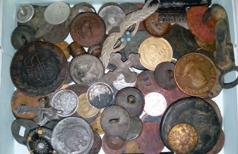

Купил я себе в 2011г металлоискатель Сорекс 7280м2, это тот что идёт с двумя катушками в комплекте 7 и 3 кГц и прошивкой 1.10Е. Пролежал он у меня с 2011г почти без копа, так попробовал немного чё да как, не было времени. В этом году решил покопать, тем более км 3 от меня находится Поместье, говорят когда то жил помещик с крепостными. Хотя место было 100 раз перекопано со всеми видами приборов, на удивление пошли находки, конечно не сразу, некоторое время пришлось изучать и привыкать к прибору. За лето я накопал около восьмидесяти монет. Маловато конечно, но для выбитого места сойдёт.
В конце концов находок не стало, мусор в виде чермета весь убран, решил я попробовать большую катушку на 3 кгц, включил прибор с плюсом, частоту определил прибор 3075. На чистом месте сделал балансировку, получилось +15, со стандартным датчиком было -6 на этом же месте. Вроде всё нормально, начал искать, прошло минут 5 и прибор начал похрюкивать и поблямкивать, начали на годографе выскакивать стрелки +85-88 и в минусовом секторе тоже (цифры точно не помню). Я подумал может что то нагрелось, так как сначала такого не было. Не выключая прибор открутил крышку блока управления, но все микросхемы были холодные. Почистил спичкой в том районе где припаяны провода от штекера, прибор вроде успокоился. Немного поискал, опять началось, что я только не делал, перепробовал все настройки, убавлял чуйки, общую и такую не чего не помогало. Ни каких высоковольтных и простых линий рядом нет. Через некоторое время прибор сам успокаивался, не понятно от чего. Самое интересное, что когда определишь катушку 7 кГц и открутишь её то прибор молчит, а если определить катушку 3кгц прибор похрюкивает и поблямкивает хоть с катушкой хоть без, наверное что то с прошивкой или до-конца не настроен прибор, а может так и должно быть? На обеих катушках написан номер моего прибора, значит всё настраивалось. Напишите пожалуйста у кого есть двух частотные приборы, может у кого нибудь такое было? Может это можно как то исправить своими силами?

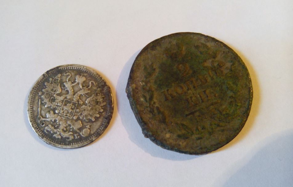

Сегодня пробовал копать с большой катушкой, всё нормально, прибор работал очень стабильно. Глюки куда то исчезли, что было с прибором не известно (наверное привыкал к катушке) biggrin.gif Прибор нормально балансируется и ведёт себя довольно тихо, хотя работал на чуйке 18, всё то же самое что и на стандартной 7 кГц катушке, ни каких ложняков всё тихо и очень понятно. Хожу обычно РВ КТ звук железа на ноль, по рв и так понятно что творится в земле и какие присутствуют цели. С этой катушкой опять начали попадаться монетки, по тем же самым местам где я всё излазил вдоль и поперёк с 10dd. Участок не большой примерно 300 на 300 метров, видимо когда то перепаханный, так как даже советы попадаются глубоко, до 30 см, а царские иногда и ещё глубже. Сегодняшние монетки за пару часиков:
