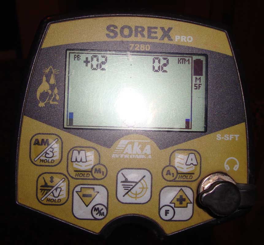

Скажите, с этим прибором в эту тему? В Сорекс про должно быть MFT на передней панели написано, а у меня S-SFT почему-то. ddd.gif
