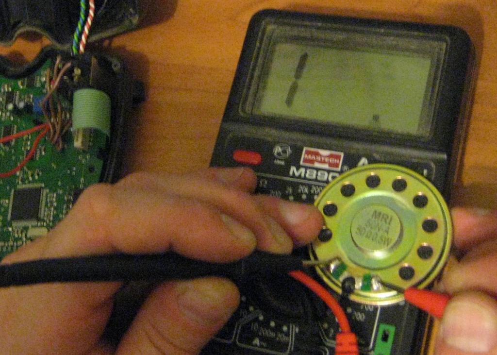

SolAV
post Oct 17 2013, 09:54
Создана #12722
Сообщений: 21
Из: Брянск
Пользователь №: 22,461
Ребята, подскажите, где такое можно взять?
До Львовича не достучаться..
Сообщение отредактировано SolAV: Oct 17 2013, 10:02
СПАРТАКОП
post Oct 17 2013, 23:02
Создана #12723
Сообщений: 255
Зарегистрирован: 13-July 13
Пользователь №: 58,242
Металлоискатель: sorex Pro
Видимо у вас разрыв в динамике по мультиметру, думаю в любом радио магазине или на крайняк из детской игрушки.
SolAV
post Oct 18 2013, 17:17
Создана #12724
Сообщений: 21
Из: Брянск
QUOTE(СПАРТАКОП @ Oct 18 2013, 00:02)
Смущает его пятидесятиомность.
только что препарировал дочиного зайца - восемь ом.
Сообщение отредактировано SolAV: Oct 18 2013, 17:21

pogran
post Oct 26 2013, 19:22
Создана #12728
Сообщений: 98
Зарегистрирован: 10-January 12
Из: хопёрский округ
Пользователь №: 38,121
QUOTE(SolAV @ Oct 17 2013, 09:54)
покупал здесь на форуме у asgo
МЫ НЕ С ТИХОГО ДОНА А С БУЙНОГО ХОПРА
