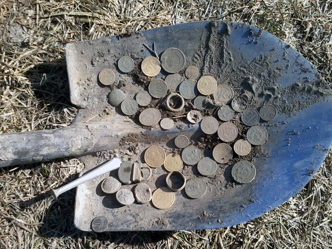

cсуслик
post Apr 24 2013, 13:07
Создана #12650
Сообщений: 51
Зарегистрирован: 18-December 10
Пользователь №: 24,272
Репутация: 15 кг
QUOTE(shepot @ Apr 9 2013, 14:27)
а вот новый ММ хотелось бы, конечно...
Если есть возможность прошиться до крайней прошивки с новым ММ, сделайте это.
Мне новый ММ очень нравится. Цепляет цветные (даже мелкие вроде пол копейки) цели очень прилично. Фото со вчерашнего выезда. Бродили в бывшей деревне ( сейчас на этом месте дачи на 5 дворов) прямо по дороге. Соответственно за одну проводку до 8 сигналов. И среди этого железного ковра, благодаря ММ удалось наковырять монет. Единственно , пришлось ходить помедленнее и вслушиваться повнимательнее.
