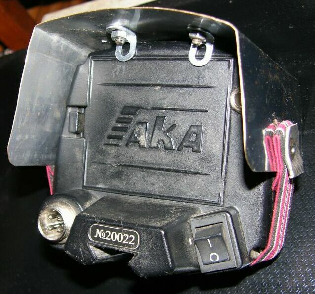

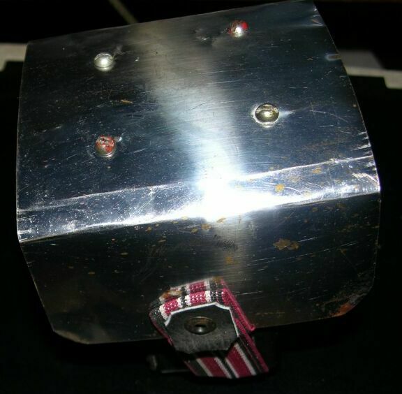

С сорексом второй сезон. На днях начал замечать одну неприятную вещь. При температуре воздуха около 30 градусов и солнцепеке прибор начинает издавать всякие блямки и крокозябры. Ьалансировка, сброс на заводские установки, включение через + , снижение всех режимов усиления до нуля и включение-выключение АБГ положительных результатов не принесли. Замечен этот глюк был еще в прошлом году во время пекла при поиске. Но значение этому особого не придал, ходить по сильной жаре по распашке долго не выдержишь. В этом году на днях вылез опять этот глюк. Начал грешить на катушку. Благо рядом с полем был родник с холодной ключевой водой.При погружении катушки в ледяную воду и ее охлаждении глюки не пропадали.Корпус прибора на солнцепеке нагревался достаточно сильно. , чехла на приборе нет. Пришлось продолжить эксперимент, обмотав корпус листом лопуха и закрепив его скотчем. Глюки исчезли .......
Дома решил изготовить защитный экран из пластины старого фотоглянцевателя и деталей детского конструктора. Экран выполняет двоякую роль- защищает прибор от перегрева солнечными лучами устраняет блики на экране во время поиска. Все было сделано на скорую руку, но работает превосходно. Прошу оценить мой скромный труд, может кому-либо пойдет на пользу.
Молодец! Вот только уголки можно было бы тоже прикрепить выяжными заклёпками. Вид бы стал более "фирменным".
П.С. Прежний мой Сорекс 7280М тоже на жаре начинал дурить. 7281- пока только радует своей работой и находками.
